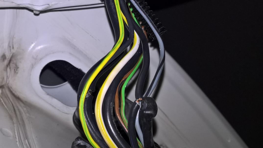

    Panowie przyczyną świecącej się kontrolki otwartego bagażnika jest zepsuty zamek z logo w tylnej klapie - mikrostyki itp? wiele Julek ma ten problem, naprawialiście już to?
    Zacznij od sprawdzenia wiązek między klapą a nadwoziem, prędzej tu coś pęknie niż mikrostyki w logo.

    Wiązka prawa, sprawdziłem dokładnie w rok po wymianie lewej. Jest w o wiele "lepszym" stanie: pęknięty tylko jeden przewód, lekkie pęknięcie ale bez przerwania na drugim (cienki zielony) i pęknięta izolacja na kablu, który u mnie do niczego nie służy (na zdjęciu pierwszy od lewej, kabel koncentryczny w oplocie, typ antenowy ale zakończony ślepą wtyczką - jest pod górną osłoną klapy).
    Jeszcze ciekawostka: rurka peszel, która jest tylko w części wiązki. Nie mam pojęcia do czego służy, bo spryskiwacz jest w lewej wiązce.
