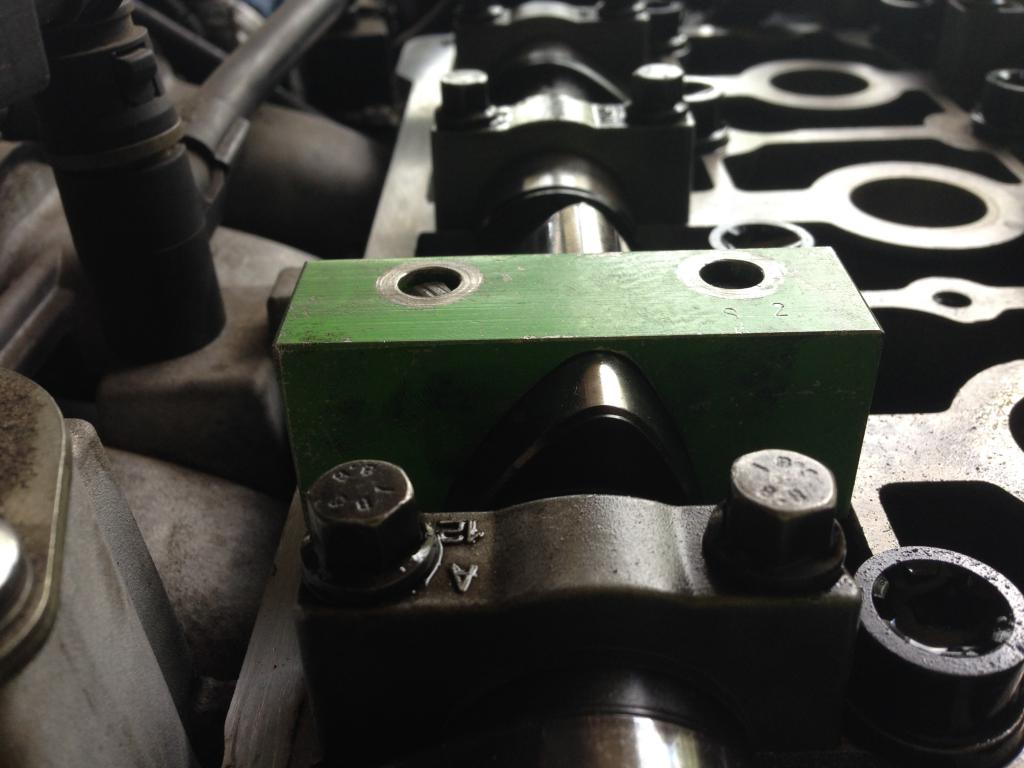

    Jak pojechałam w sobotę, to nie ściągał osłony. Nie wiem. Może dlatego go nie zdjął. A ja nie wiedziałam, że tak można. Dla mnie to układ, więc mają być obydwa. Brakuje zdjąć jeszcze trochę z kultury pracy silnika z wypadającymi zapłonami… Ostatecznie pojechałam do innego warsztatu, bo tamten nie miał blokad i zamierzał mi je doliczyć do kosztu usługi. Mam swoje blokady, ale… A w tym warsztacie, to zdjął dekiel i potem wyszły te koła, więc nie było innego wyjścia, aby samochód został. Właściciel powiedział, że nie wymieni mi rozrządu na starych kołach. I że go nie wyda, nim nie zrobi stosownych testów, bo była spora ingerencja w samochodzie. Dlatego odbieram samochód dopiero jutro. Powiedziałam im, że GT ma problem z adaptacją mieszanki, rozjeżdża korekty, zostawiłam błąd p1173 w poczekalni, że silnik jest po remoncie i co było zrobione. Przy rozrządzie uznałam, że lepiej, by wiedzieli i że ja wiem co GT dolega, że cudów nie oczekuję, ale muszę bezpiecznie jechać dalej.
    Pasek i te inne klamoty, to jutro, jak je zabiorę z warsztatu, to zrobię zdjęcie. Zęby są ścięte kolejno, tak z 1/4 zębów brakuje w jednym ciągu. Możliwe, że po kolei je kasowało.
    Koło wału, klin, czy jak tam – ocenili, że są dobre. Wymienił jeszcze koło pasowe wałka ssącego rozrządu, ponieważ mu tak latało podczas montażu i sprawdził, że od wewnątrz jest zadziorowate. Mówił, że to jak już się ustawi, to nie ma znaczenia, ale jest problem z zamontowaniem. Dlatego wymienił. Do wymiany zakwalifikowali, także napinacz paska wieloklinowego.
    Wałek ssący to przez za krótko docięte śruby, jego nie da się ustawić pod kontrolą blokady. Przesuwa się podczas zakładania paska, a potem już ciężko go dopasować, jak jest pasek. To, ja wiedziałam o tym, że jest z tym problem pewien problem. Wyrównał go kluczem, który nasadził na wałek, po założeniu paska, innego wyjścia nie było. Na zdjęciach to może nie bardzo widać to przesunięcie wcześniej, ale ja wiem jak to wygląda i jak wpływa na pracę mojego silnika, mimo, że nie wpływa na korekty. Ustawił dobrze. Tym razem sprawdziłam znaki na paskach, czy zgadzają się z wyżłobieniami na kołach.
    - Jednak problem nie jest z wałkami, a chyba z ustawieniem GMP wału, no wg mnie. Patrzyłam poprzez okienko na skrzyni i tam jest skala 0 – 5 – 10 stopni. Wydaje się, że powyżej 10st jest poza tolerancją dla ECU, ale to tak dywaguję. Niemniej jednak GT chyba przyjechała z nastawem, że tam było 7,5st (między 5, a 10), w prawo, czyli w lewo, czyli za późno, chyba. Na pasujących blokadach. Chyba, a też to tylko moje obserwacje i dywagacje, bo dzisiaj tam dopiero patrzyłam, a we wtorek mi mówili, że rozrząd był ustawiony poprawnie. Taka była ocena warsztatu. Mechanik jak lekko skorygował wał, to poszło na 2,5st. Później powiedział, że ustawił na 0, tego już nie widziałam. Nie zrobiłam zdjęcia, bo tam licho widać. Problem, bo akurat tego nie wiem do końca, dręczy mnie to GMP, przez wzgląd na suw wydechu w Px. Może niepotrzebnie. Mechanik mi powiedział, że raz się pomylił przy ustawianiu rozrządu i musiał zapłacić za remont TSa, więc teraz raczej się nie myli.
    Wymieniali też sprzęgło, powiedzieli, że tarcza powoli się kończy i ściągali skrzynię. To wyszło wczoraj. Wymieniałam sprzęgło już kiedyś, przejechało ok. 130 kkm, więc się zdecydowałam. Skrzynia była na niedobrych śrubach skręcona i brakowało jakiegoś wspornika. To, że śruby, to wiedziałam, bo po drugim otwarciu silnika, skręcili mi skrzynię tylko na jedną śrubę, szorowała podczas ruszania i coś tam wyrwała, ale skrzynie w tym modelu nie wypadają, więc... Potem poprawili to wtedy jakoś. Teraz wstawili wspornik, uszczelnili skrzynię, ponieważ tam zawsze lekko się sączyło. Do tego uszczelnienia to mam sceptyczne nastawienie, ponieważ w czasie remontu mechanik miał też uszczelnić, ale mówił, że to i tak nie ma sensu, ponieważ zaraz znowu będzie ciekło, bo one tak mają. Ten mechanik mówi, że trzeba też coś po biegiem 5 uszczelniać i że ciekło nie będzie. Czas pewnie pokaże.
    Ponieważ wszystko było na widoku, to wymienili też uszczelkę od kolektora wydechowego, usunęli kabel plusowy z alternatora do aku, który wyprowadził elektryk, wyprowadzili jakiś przewód masowy z aku pod karoserię. Mówił, że oczyścił wszystkie styki łączeń toru ładowania, bo były brudne. Powiedział, że mają też przeczyścić styki od skrzynek bezpieczników i wkładać wyjmować bezpieczniki i przekaźniki.
    Przy okazji kolektor wodny, nie było tam uszczelki, mieli zamontować.
    Nie wiem, co z tego wyniknie w kwestii parametrów, raczej nic, ale może chociaż mniej niewiadomych będzie, zostanie tylko sprawa ładowania i silnik, i będę mogła w miarę bezpiecznie jechać dalej rozwiązywać te problemy. Mam w każdym razie nadzieję, że nic już nowego tym razem nie zadzieje…
    Na razie tylko, tyle co wiem.

    Jest ciszej. Nie pamiętam, by sprzęgło tak lekko pracowało, nawet jak poprzednio wymieniałam. Ustało drżenie na pedale sprzęgła na jałowym, po lekkim wciśnięciu. To pewnie koło wyrównoważające wału powodowało jednak przenoszenie drgań z wału.
    I raczej to wszystko na razie. Ciężko coś pisać, bo jak jechałam do domu, to bez klimy na jałowym zwiększało rpm do 1000 lub lepiej, czasem falowały rpm. Na klimie nie falowały. Za krótko. Zobaczę trochę ją przegnam trasą i sprawdzę parametry. Ale raczej coś z przepustnicą się dzieje, tyle, że inaczej niż wcześniej. Po zapachu spalin to raczej HC idzie dużo, zwłaszcza na starcie.
    Podciśnienie i CSS, to na dniach, już mi się dzisiaj nie chciało. Ani parametrów. Ale te falowania nie zwiastują nic dobrego.
    W sumie w dwóch miejscach są przerwy bez zębów. Żaden napinacz nie terkoce jak nim kręcić, kręcą się swobodnie. Więc nie wiem co się stało. Pasek i reszta co wymieniali i mi oddali z rozrządu na dropbox, bo za duże są zdjęcia.
