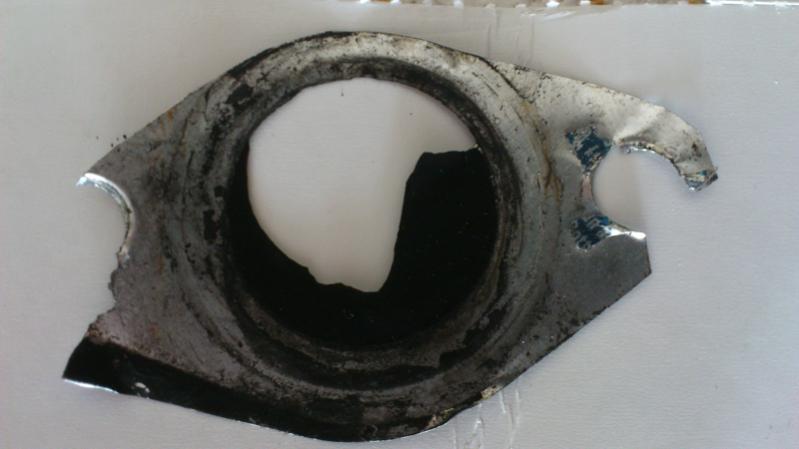

    Zgadywanka:
    Co to za piwo ? Ja obstawiam Harnasia
Nazwa:	egr-bla.jpg
Rozmiar:	31.5 KB
