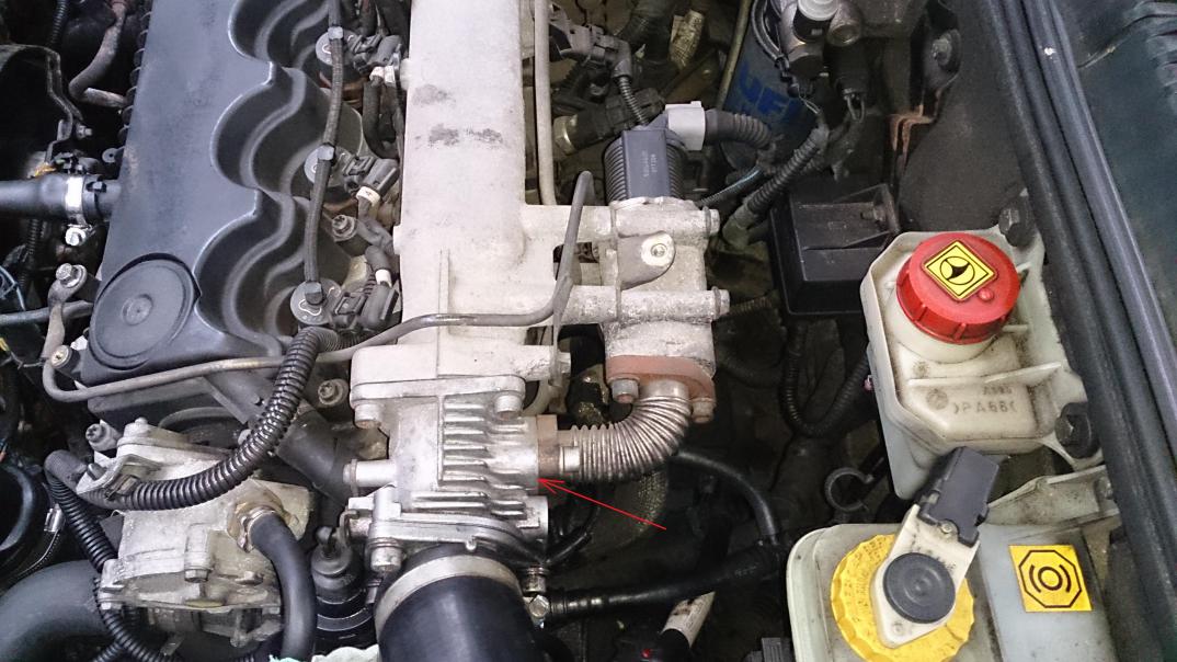

    156 2.4 JTD 150 KM 2002 rok. Będzie ok jedna pełna zaślepka (bez dziurek) w zaznaczonym na zdjęciu miejscu (bezpośrednio przy dolocie)? Nie wyskoczy błąd na kompie?
Nazwa:	DSC_35002.jpg
Rozmiar:	111.1 KB

    Może być tu gdzie pokazujesz, albo przy samym EGR. Jednak moim zdaniem najlepiej od spodu EGR bo wtedy wcale syf nie leci do zaworu. Trochę więcej roboty, ale potem nie zawali go sadzą i nie spali elektromagnesu.

    Aha to lepiej od spodu, tak jak mówisz, dzięki za radę. A ewentualne błędy na kompie występują przy tym silniku czy tylko w nowszych?

    Nie powinno. Ja mam sterownik EDC15C7 CF3 i mam pełną zaślepkę i nie pokazuje mi błędu ani na desce ani po podłączeniu komputera.
