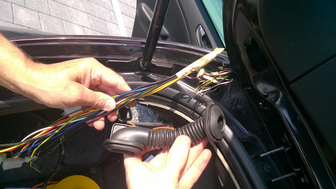

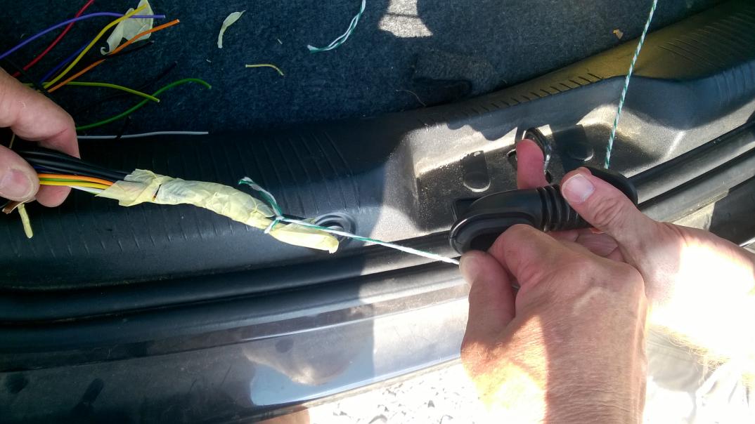

    Serwus. Praca z jednej strony skończona. Kupiłem 40cm przewody w sklepie elektrycznym (dokładnie nie powiem jakie, ale źle nie wyglądały - byly dość elastyczne). Przeciąłem wiązkę przy przepuście z jednej i z drugiej strony oznaczając wcześniej wszystkie przewody (z lewej strony miałem 3 czarne przewody, więc trzeba uważać). Wszystko polutowałem "na zakładkę", koszulka termokurczliwa i tak po kolei. Całość roboty bez zarabiarki to około 3h dla dwóch osób na lewą stronę (mielieśmy jeszcze wężyk od płynu do spryskiwaczy do zrobienia). Myślę, że parę lat wytrzyma.
