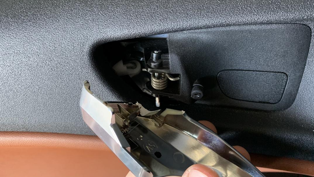

    Cześć,
    dopadła mnie dziś klamka.
    Potrzebuję dobrać nową.
    Czym się różni najtańsza klamka z aledrogo:
    https://allegro.pl/oferta/klamka-wew...tta-7838051243
    od tych poniżej po 300 zł?
    https://www.autoczescionline24.pl/oe...156092167.html

    no to u Cb poszła cała klamka, u mnie poszło tylko mocowanie co trzyma spręzynkę w środku żeby była napięta. Daj znać którą kupiłeś i jak z jej jakością. Ja to chyba kupie zamiennik żeby podmienić tylko plastik bo klamkę mam w dobrym stanie

    zabrałem się do tematu bardzo powoli - wybaczcie
    okazuje się że moje klamki nie są satynowe.
    zamówiłem: Alfa Romeo Giulietta klamka drzwi lewa satyna (10133026434) od M-PAQ z allegro natomiast zwracam jutro, gdyż nie ta klamka oraz czarny plastik nie ma struktury - jest gładki i nie pasuje do "chropowatej powierzchni drzwi" Kliknij obrazek, aby uzyskać większą wersję

    Dopadło i mnie dzisiaj.
    Szczerze to myślałem, że klamka pęka przy zbyt mocnym szarpnięciu lub nacisku na drzwi podczas pociągania za klamkę, tymczasem u mnie "rozpruła" się jakby była z plasteliny
    Znalazłem na allegro kilka opcji:
    - sama klamka ~50 pln
    - klamka z plastikiem, numer producenta DA-22881 ~60 pln
    - klamka z plastikiem, ME Premium, numer producenta ME-007905 ~90 pln
    Nie chcę kupować na ślepo, dlatego pytanie brzmi - czy ktoś wymieniał już klamkę na zamiennik z allegro, jeżeli tak to jak z jakością/spasowaniem i jakiej firmy?
    Może macie coś sprawdzonego?

    Wymieniałem na zamiennik, działa OK, jakościowo za te pieniądze też bym powiedział, tylko satynowy kolor ma trochę inny odcień niż oryginał.

    Zamówiłem samą klamkę za 52 pln oraz wersję z plastikiem za 90 pln.
    Tańsza opcja przyszła dzisiaj, z wyglądu identyczna jak oryginał, wersja droższa nie została nawet przygotowana do wysyłki więc zakup anulowany.
    Klamka zamontowana, wszystko pasuje
    P.S. w miejscu gdzie w oryginale przebiegało pęknięcie, wprowadziłem na nowej klamce mała modyfikację - od strony niewidocznej dałem wzmocnienie z włókna szklanego z żywicą epoksydową, nie przewiduję kolejnej awarii klamki od strony kierowcy, ale strona pasażera pewnie niedługo podzieli los klamki lewej...
