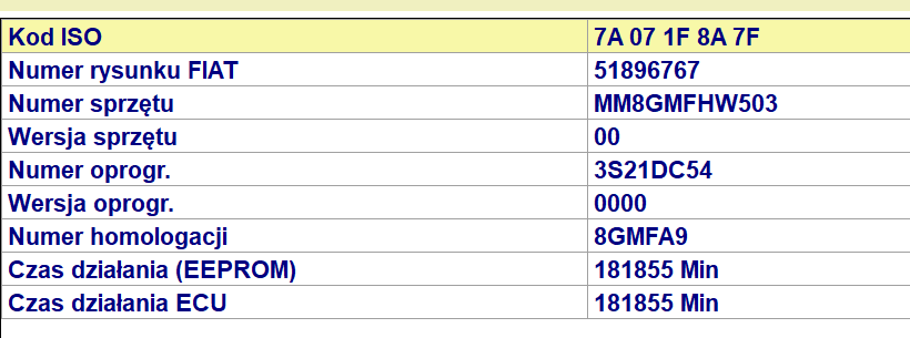

  10. #140
    Użytkownik Maniak resoraków Avatar domin
    01 2016
    Giulietta 1.4 MA
    761
    Na bank Magneti (bo z nim się MES łączy) zaraz zobaczę
    Nie mam tam dostępu przez rury od LPG a HW nigdzie nie widzę
    Mam tam numer części,
    BC.0101864
    D032 BA24
    8GMF.A9/HM503/3R cośtam i jakieś oznaczenia 12V i co to za model
    [MENTION=18522]criss[/MENTION]
    takimi informacjami sypnął mi MES, czy to wystarczy?
Nazwa:	Capture.PNG
Rozmiar:	18.5 KB
