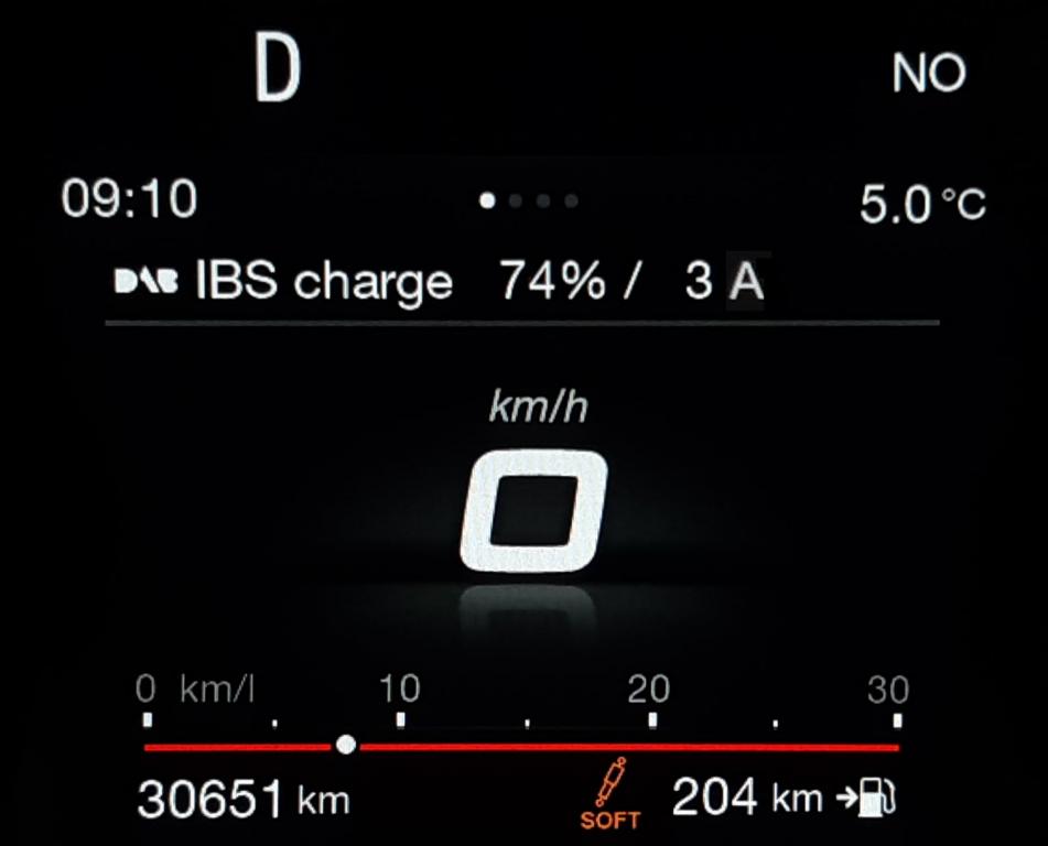

    [MENTION=20089]epsonix[/MENTION] widziales co squadra dodala do performance loggera ?

    tak, dodali pare rzeczy, tu SOC, ale poza wiedzą w jakim stanie naładowania mamy aku to co najwyżej wiadomo kiedy warto podłaczyć prostownik bez włączania MESa.
