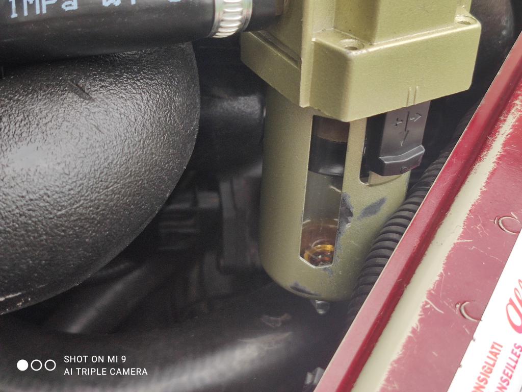

    alfist Pierwsze słyszę o smarowaniu przepustnicy olejem z odmy O_o
    Silniki CF2 miały fabrycznie montowaną odmę (separator) oleju z tyłu puszki powietrznej gdzie w CF3 mieści się zbiornik na przewody w tym miejscu. Owszem jest w CF3 coś na wzór odmy w króćcu wchodzącym do puszki, ale wielkie [G] to daje.
    tomaz Może nie wygląda to super zajebiście, ael w niczym silnikowi nie przeszkadza, a oleju w puszce powietrza jak i na wewnątrz gum runerów (baranów) było dość sporo.
    W T.SPARK-u bez separatorów miałem świece czarne od spalanego oleju. Po założeniu separatorów świece zapłonowe od razu inaczej wyglądały bez jakiego kolwiek porównania bo to wręcz przepaść. W Busso również były czarne. Mam nadzieję, że teraz silnik odetchnie od oleju w dolocie.

    Olej który widać w pierwszym separatorze byłby już spalony. Drugi separator czysty jak łza. Warto? Warto Po trasie 50km

    Oleju w dolocie nie może być! Po to są właśnie stosowane separatory, między innymi w T.S / JTS / JTD / JTDm; aby odseparować (oddzielić) jak to jest tylko możliwe, olej od gazów wydobywających się z odmy
    Aby to zrozumieć trzeba poznać budowę oraz działanie całego silnika i związanego z nim odmą czyli odpowietrzaniem skrzyni korbowej.

    A czy nie jest czasem tak, że olej w dolocie powoduje w dalszej części silnika powstawanie nagaru (kolektor ssący, cylindry), a idąc dalej przytyka katalizator?
    Teoria ze smarowaniem przepustnicy wydaje mi się co najmniej dziwna i słyszę to pierwszy raz w życiu, a trochę już w tej motoryzacji siedzę.
    Alfist, pamiętasz gaźniki? Tam była benzyna, było totalnie sucho (w sensie smarowania), a jednak jakoś te przepustnice chodziły. W busso masz wtryski, w dolocie powinno być tylko powietrze - warunki dla przepustnicy o wiele lepsze niż przy gaźnikach.

    Dokładnie tak. Celowo o tym nie pisałem bo to rzecz oczywista. Olej w wyniku spalania powoduje nagar, zapychanie katów, osadza się na trzonkach zaworów itd... Jeśli jest go na prawdę dużo może z czasem dojść do zwarcia elektrod na świecach zapłonowych. O dymku z wydechu już nawet nie wspominam ^_^

    To co występuje u Artura to nadmierna ilość oleju w układzie ssącym- temu należy się przyjrzeć- takie ilości oleju w kolektorze i przewodach to nie jest normalne zjawisko. W moim 3,2 Busso zużycie oleju na 1000 km wynosi ok. 100-150 ml, w układzie ssącym nie widać nigdzie oleju, ścianki przewodów są lekko zatłuszczone- to zapewne wpływ mgły olejowej. Zbyt duże ilości oleju w układzie ssącym mogą być wywołane przedmuchami gazów spalinowych do skrzyni korbowej np. w wyniku nieszczelnych (np. niedotartych jeszcze) pierścieni , niesprawnej odmy lub niewłaściwego oleju- o zbyt niskiej temperaturze wrzenia (na parametrach olejów Millers się nie znam, u mnie jest Selenia Racing 10 W 60 i takie zużycie oleju jak pisałem)
