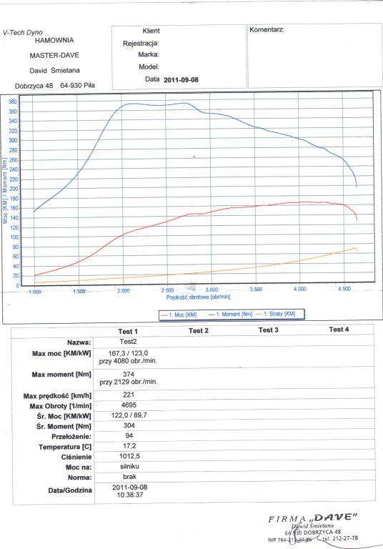

  8. #138
    Abarth92
    Alfa Romeo 156 SW 2.4 JTD
Nazwa:	hamownia.jpg
Rozmiar:	58.4 KB
  9. #139
    Użytkownik Romeo Avatar kenobi
    10 2008
    lubin
    156 FL 2.4 20V Mjtd
    860
    czemu dobry juz NM jest dostepny tylko do 2700 rpm ?

  10. #140
    Użytkownik Romeo Avatar twardy
    11 2008
    Bielawa/Wroc
    Była 156 20V, chwilowo jakieś Mitsu
    1,765
    Czyżby czip zrobiony przy padniętej zmiennej geometrii...? Pewnie ładnie go paliwem podlał. Nie kopci?
