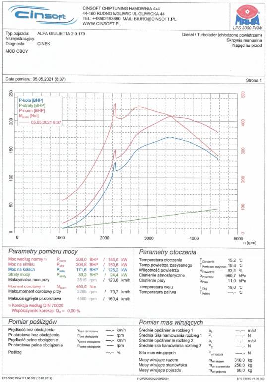

    Cytat Napisał sothis Zobacz post
    No właśnie w związku z brakiem dowodów w postaci wykresów ośmielę się stwierdzić, że w przypadku AR 159 te wartości są nierealne. Widziałem wykres Fiata Bravo z tym silnikiem 230/450 ale Alfy jak dotąd nie ma.
    wiem, że to nie ten sam samochód, ale silnik prawie taki sam. Ja w mojej Giuliettcie po zakupie chciałem zrobić chipa i się okazało, że poprzedni partacz tzn właściciel zrobił mapę na 208 KM i 460 Nm. Turbina mocno przeładowywała i sprzęgło cierpiało, ale Cinek wszystko poprawił i auto dużo lepiej zaczęło jeździć. W serii było 170 KM, obecnie jest 208 KM i 437Nm.
