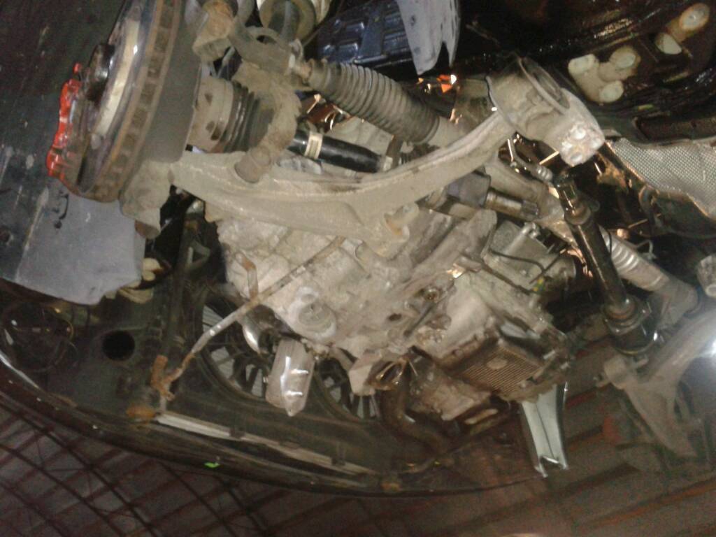

    2800 za kosz z filtrem na gotowo Palka . Zielona Góra 2700 . Remont skrzyni w wersji max. 7500. Wymontowaliśmy skrzynie. Przyjechał kolega z kumplem z nowym ,nie chińskim koszem,filtrem,olejem i paroma klamorami i skrzynia już wisi na aucie. Jutro zalewamy. Wyjadę to dam znać. Powiem tak ,wymienialem olej dynamicznie w ASB 10tkm temu i jak zlewałem to lał się dziś żur. Koles ktory dzis mi ogarnial skrzynie śmiał się że pewnie mi zrobili statyczną albo jedne płukanie. Teraz byłem przy składaniu,wszystko jest jak powinno . Kliknij obrazek, aby uzyskać większą wersję

    Potwierdzony przebieg obecnie 162tkm . Z forum Vectry i od "Zielonego" dowiedziałem się ,że kosz C1 lubi padać między 140 a 200tkm zwłaszcza dlatego bo ASO twierdzi ,że skrzynia jest bezobsługowa . Producent skrzyni ( Aisin Werner ) jednak twierdzi inaczej (60-80tkm) . Kosz C1 widziałem po wyciągnięciu i był mocno wytarty w stosunku do nowego. Gosc stwierdził ,że tak jak wszystko teraz jest masówka ulepiona z gówna nie to co kiedyś. Jednak rzucił tekstem że ta skrzynia jest prosta w naprawie i widac to było po czasie w jakim ją rozłożył ,wyczyścił i złożył ( z godzinka ). Niestety nie da sie nic dobrego o samym demontażu skrzyni. Pół dnia i pół auta wykręcone. Nie wiem czy poskładam wszystko jak było i co zrobie z nadmiarem śrubek które zostaną :-) . Dobrze ,że sanki które pierwszy raz zostały ściągane dały się odkręcić. Jednym słowem dzieci moje -Nie róbcie tego w domu. Bez pneumata, palnika ( wydech też ori i tu śrubki nie chciały się poddać przy łączeniu z DPFem ) . Silnik podwieszony , skrzynia waży z 70kg i stojak też się przydał co by nie yebła o zoll. Po Fiacie teraz za Alfe daje Oskara Włochom za 3 śrubkę rozrusznika . Wracając do prośby o ostrzeżenie to ostrzegam przed ASB Palka przynajmniej w kwestii wymiany dynamicznej bo olej który zlałem po 10-12 tkm wyglądał i capił tak samo jak ten po 150tkm .
