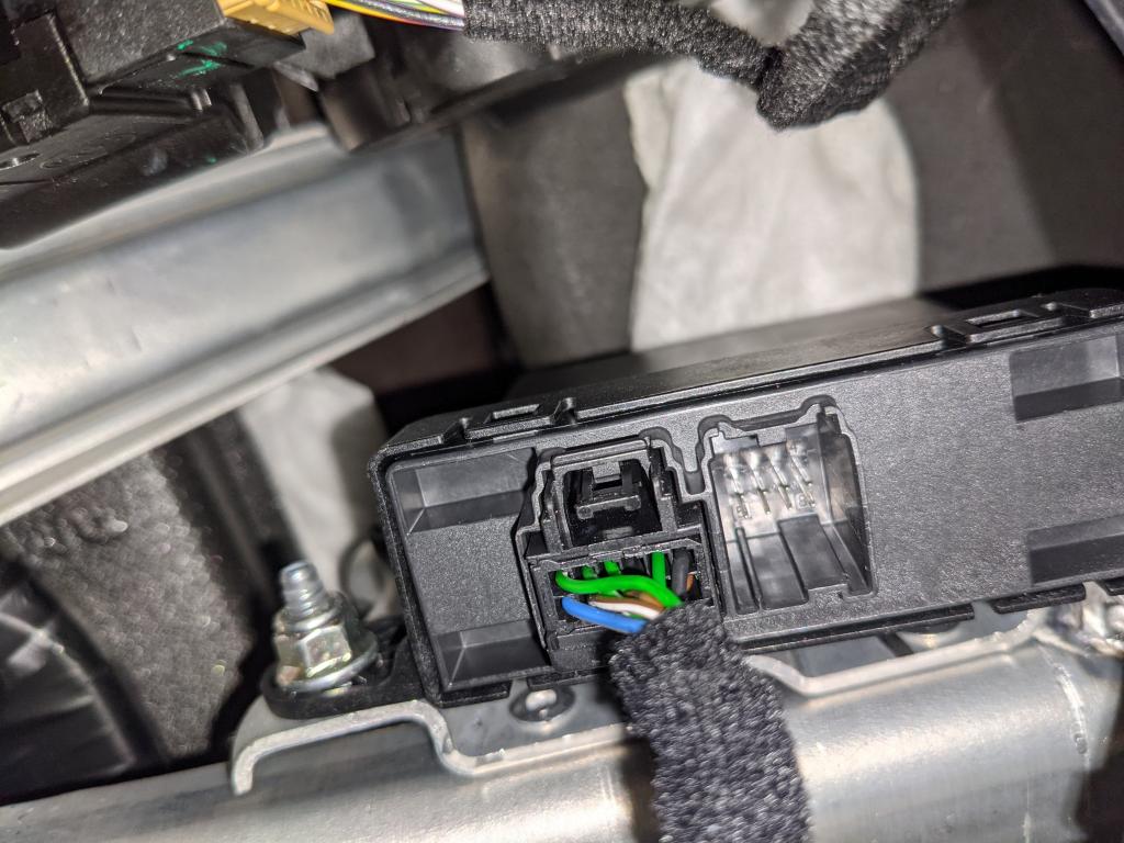

    Lewa wtyczka SGW nie chce wyjść. Czy jest na to jakiś magiczny sposób o którym nie wiem? Blokada zwolniona, nawet zacząłem łapać kombinerkami i bez skutku póki co

    AR stosuje 2 producentów wtyczek, te czarne właśnie czasem siedzą ciasno. w Giulii, bez problemu podważasz sobie z drugiej strony (oczywiście po naciśnięciu/zwoknieniu zamkna), przechylając coś wygiętego na bok najlepiej:
Nazwa:	20201007_093052.jpg
Rozmiar:	92.4 KB
    W Stelvio jest z tym gorzej, ja wtedy wykręcam 3 nakrętki trzymające moduł SGW i przesuwam go na bok, tylko też jest różnie bo czasem wiązka jest tak pospinana że dostaje się dostęp do podważenie, ale miałem auto (kolegi [MENTION=82026]Prosper[/MENTION]), że wiązka była krótko spięta i trochę się namęczyłem.

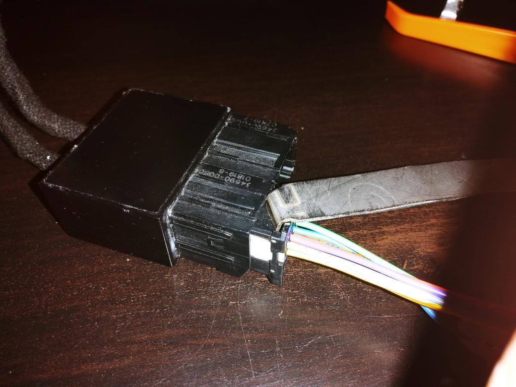

    80% wtyczek wyjmuję używając takiego toola, ale trzeba ostrożnie żeby nie złamać poprzeczki za którą się ciągnie:
