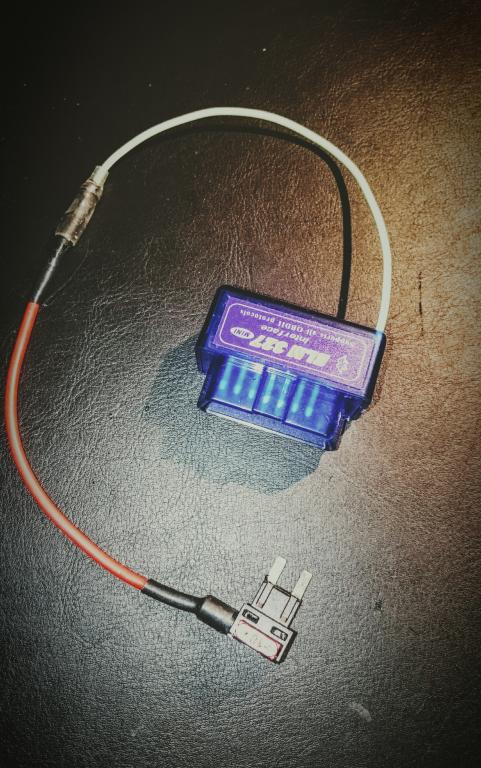

    A co w przypadku kiedy mam kabel, który z pomocą MES łączy się z silnikiem oraz abs-em ale nie mogę skasować inspekcji ani zrobić testów zamków itp. Po uruchomieniu opcji z nadwozia, mes wysyła komunikat o potrzebie połączenia z interfejsem elm327. Wystarczy, że kupię interfejs z allegro za np.40zł ?
    Upewnij się że nie ma rezystora.
    A oto wersja budżet ( może się udać nawet za 25zl) + mały tuning - 0mw poboru prądu(przy off stacyjce) i usunięty rezystor Kliknij obrazek, aby uzyskać większą wersję
