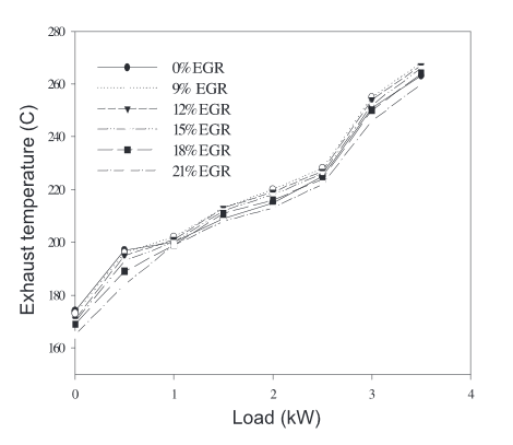

    Kiedyś, dawno dawno temu były układy podobne do EGR, które miały za zadanie podgrzanie ładunku w niskiej temperaturze otoczenia. Był to układ, który nie miał chłodnicy spalin i właściwie sprawował funkcje obecnego wtórnego grzania świec. Oprócz tego, że miał podając gorące spaliny do komory spalania nie pełnił żadnej innej funkcji i nie był w naszym rozumieniu EGR-em. Układ jedynie wpływał na lepsze działanie silnika w niskich temperaturach m. in. pod względem kultury pracy. I ten właśnie układ jest kuczem do powstania owej legendy.
    Co do EGR-a, to posiada on chłodniczkę spalin, która to schłada spaliny dostające się do komory spalania, w celu OBNIŻENIA temperatury ładunku. Dodanie spalin powoduje OBNIŻENIE temperatury spalania (wpływ dodania produktów salania nie biorących udziału w procesie i posiadających większe ciepło właściwe niż powietrze) , co z kolei wraz z małą ilością tlenu powoduje to do czego EGR jest stworzony, czyli "dopalenie" NOx-ów i węglowodorów. Odniżona temperatura spalania wiąże się z mniejszą ilością ciepła przekazywaną cieczy chłodzącej (tak w chłodniczce spalin, jak tez w płaszczu).
    Tutaj jest wykres zależności otwarcia EGR i temperatury spalin.
    Tyle, że jest to mały litrowy silniczek wzorcowy i otwarcie EGR jest dość małe. Ale widać, że im więcej otwarty, tym chłodniej.
    Dla lepszego dogrzania silnika np. w 159-tkach zawór EGR na wolnych obrotach ustawia się na 3.998% czyli jest zamknięty. Niektóre sterowniki silników w niskich temperaturach maja EGR-y zamknięte. Właśnie aby przyspieszyć nagrzewanie silnika. Inne rozwiązania np. w Ducato 2.0 polift oraz Iveco w niskuch tempearurach, stosując elektryczną przepustnicę znajdującą się przed chłodniczką spalin zamykaja przepływ w układzie recylkulacji. Jak to działa widać po podłączeniu się MES-em.
    Reasumując wyłączenie EGR powinno przyspieszać grzanie silnika. Ale w proaktyce nie ma różnicy. Co juz tu na forum sprawdaliśmy.

  4. #1424
    Użytkownik Maniak resoraków Avatar wkamil
    04 2013
    156 SW 2.4 JTD Ti '05, 159 SW 2.0 '11
    796
    To jest logicznie wytłumaczone. Skąd w takim razie relacje kolegów, którzy twierdzą, że po zamknięciu EGR silnik wolniej łapie temperaturę? Porównują nieporównywalne (inna temp powietrza, inne warunki jazdy, inna dynamika wciskania gazu, itp?)
  5. #1425
    02 2011
    RAV4 / Ducati Diavel Carbon
    3,133
    Gro z tych opinii, to "widzi mi się". Niektórzy niereformowalnie związani z własną teorią. A dziwne, bo literatura i zasady fizyki sa powszechnie dostępne. Część, to np. układy mające niewłaściwie działające termostaty w połączeniu z autosugestią. Przynajmniej z tym się najczęściej spotykam.
    Być może i tak jak piszesz ma na to wpływ dynamika jazdy ? Zamknięty EGR = lepsza dynamika jazdy, a to się wiąze z większymi prędkościami "od dołu" i większym opływem powietrza. I w rezultacie większy wpływ chłodzenia powietrzem ? Ale to już jest moje gdybanie
