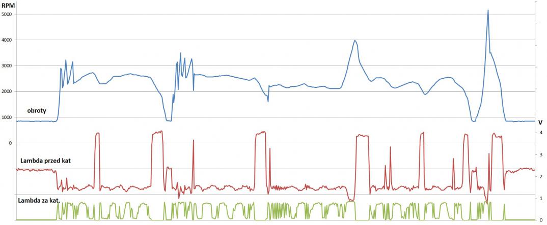

    Zrobiłem pomiary i zamieszczam poniżej na wykresie:
    na niebiesko - obroty silnika (skala po lewej),
    na brązowo i zielono - napięcie sond Lambda odpowiednio przed kat. i za kat. (skala po prawej)
    Wydaje mi się, że sondy zachowują się sensownie, choć lambda za kat. jak dla mnie wskazuje na zrypany katalizator.
    Prosiłbym doświadczonych alfaholików o komentarz.

    Z wykresu – nie widać liczb, ale na oko – po przebiegach, to przed katalizatorem pracuje poprawnie, a za katalizatorem – przyczyna błędu p04X0.

    - ważne jest po jakim czasie nagrzewa się sonda za katalizatorem i jej przebieg.
    - sondy przed katalizatorem nie pomierzysz MES-em tylko programem Scan XL Pro, poniewaz to sonda prądowa.
    - nie jest wazny jej przebieg napieciowy, informacja jest tylko i wyłącznie w wartości prądu tej sondy.

    Na podstawie wykresu nic więcej nie da się ustalić, oprócz tego, że sterownik może wyrzucać błąd p4X0, licząc sobie z lambda post-cat. Gdzie są te parametry z JTSa?

    - coś mi tam kołacze, że oscyloskop samochodowy określa stan katalizatora.
    - tylko jak są dwa tory katalizatora, to nie wiem, jak się oscyloskop zachowa.
