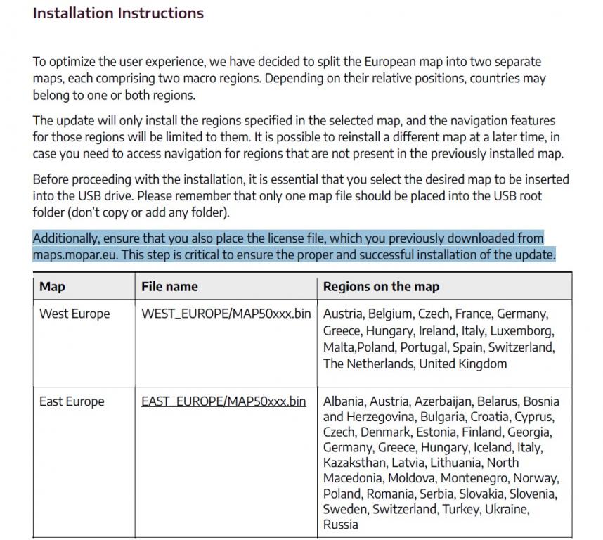

    Jest nowa wersja map, ma 25,7 GB ale po rozpakowaniu są dwie mapy do wyboru: West lub East Europa. Zachodnia ma 12,5 GB.
    Map availableMaps Updated
    Expiry date: 2026-07-13
    Geographic area: Europe
    Latest version: 19.1.0
    Release date: 2023-10-18
    Last downloaded map
    Version: 19.1.0
    Download date: 2023-10-25
    Download history
Nazwa:	Instrukcja mapy.jpg
Rozmiar:	118.6 KB
