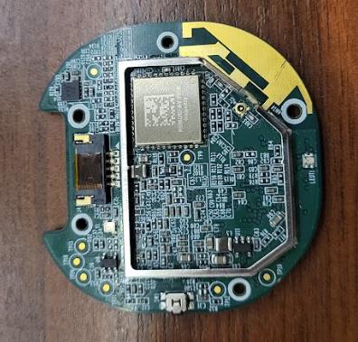

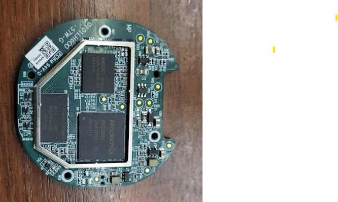

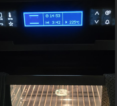

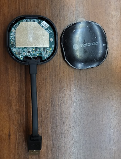

    Update po około półtora roku używania adaptera Motorola MA1. Generalnie wszystko chodziło bezproblemowo do zeszłego tygodnia. Rozładowywanie telefonu przy bezprzewodowym AA + streaming muzyki jest pomijalne jeżeli jeździmy 30-60 min. W trasie typu 3h+ jazdy, bateria już znacząco się rozładowuje, więc albo ładowanie bezprzewodowe (wtedy kompensowane jest zużycie prądu, albo kabel). Przy jednoczesnym ładowaniu bezprzewodowym, telefon Samsung potrafi się jednak przegrzać, co powoduje rozłącznie wireless AA (dzieje się to jednak bardzo sporadycznie).
    W zeszłym tygodniu, czyli po około półtora roku użytkowania, nagle wireless AA rozłączyło się podczas jazdy. Myślałem, że pomoże restart telefonu lub parowanie od nowa. Nie byłem jednak w stanie zresetować przystawki MA1 do ustawień fabrycznych i/lub wprowadzić w tryb parowania bluetooth (wtedy powinna na przystawce migać niebieska dioda). Wszelkie próby resetu przystawki, czy to podłączonej do auta, czy do portu USB w komputerze lub powerbanku nie dawały skutku. Niby coś się działo, ale ostatecznie telefon nie widział przystawki (poprzez bluetooth), a sekwencja migania diody przypominała "bootowanie w pętli". Poczytałem na zagranicznych forach, że niektórzy mieli podobne przypadki. Niektórym MA1 padało jeszcze w trakcie gwarancji... Moja przystawka była kupiona w USA, jak jeszcze nie można tego było dostać w EU z jakiegokolwiek oficjalnego kanału, więc z gwarancją raczej już jest średnio. Znalazłem jednak wpis na jakimś forum, że ktoś z podobnymi problemami spróbował wygrzać przystawkę w frytkownicy (dry fry) . Nie mając dużo do stracenia spróbowałem tego samego, ale w piekarniku elektrycznym. Rozebrałem przystawkę, tak, żeby mieć płytkę na wierzchu. Zdjąłem dodatkowe ekranowanie chipów, piekarnik góra+dół 225 i 7 minut wygrzewania. Po tym zabiegu przystawka dała się bezproblemowo zresetować i mogłem ją sparować ponownie. Zobaczymy jak długo pożyje.
