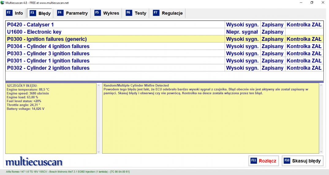

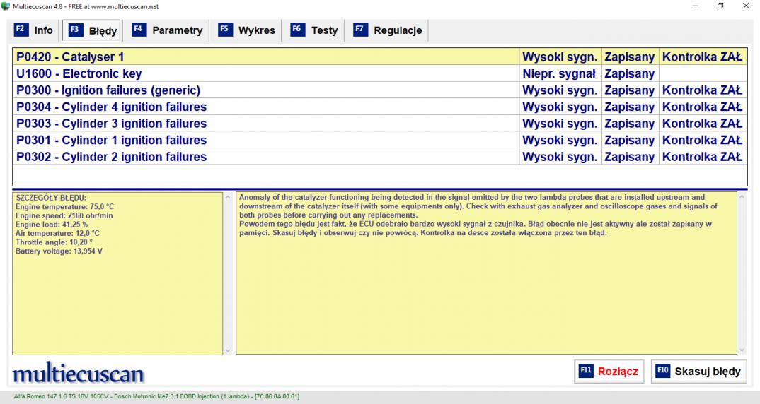

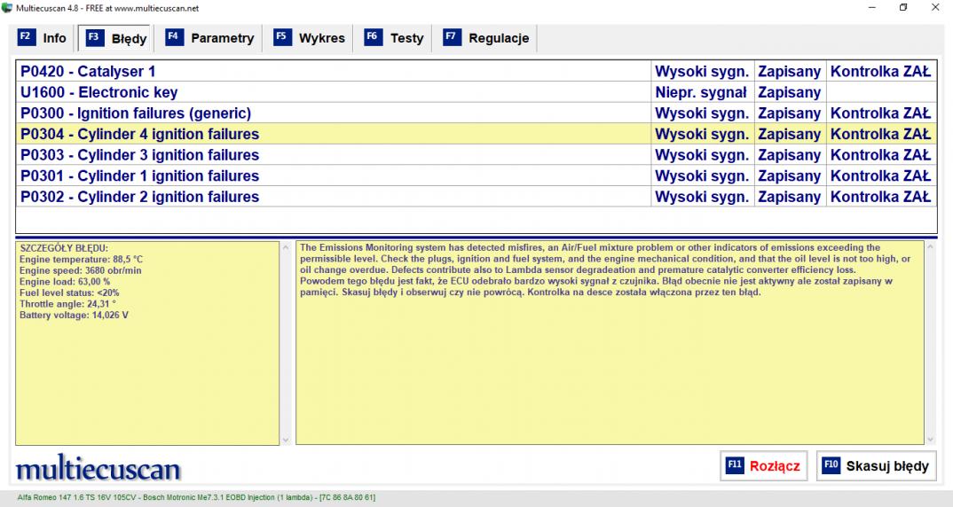

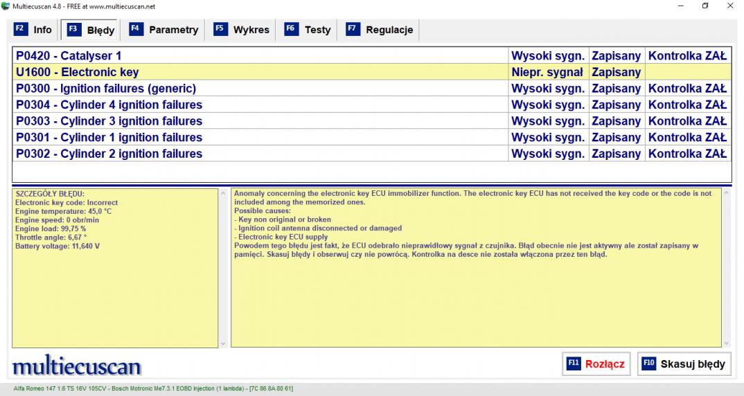

  2. #1432
    09 2018
    Alfa Romeo 147 2005 r. 1.6 TS
    17
    Może Panowie pomożecie, jadę sobie dłuższy czas z obrotami delikatnie powyżej 4 tyś, a na wyświetlaczu pojawia się Motor Control System Failure, spadku mocy nie odczułem, jakiejś innej pracy silnika również. Komunikat pojawiał się i znikał co chwilę, kontrola żółtego silnika również się zapalała i gasła, aż w końcu zapaliła się na stałe. Auto odpala, ale na wolnych obrotach trzęsie silnikiem. Jakby jeden z tłoków nie pracował? Błąd skasowałem za pomocą multiecuscan wersją darmową. Do tej pory nie pojawia się kontrolka na desce, ale komunikat Motor Control System Failure jest wyświetlany. Za co tu się zabrać? Dlaczego alfa przy 4 tyś. wywaliła ten błąd? Stan oleju był do górnej kropki, dolewałm przed podróżą, po wiedziałem, że jest alfaholiczką. 1L/1000km u mnie to standard. Świece wymieniane 29.05.2020 na NGK CR7E i BKR6EK. Czy to już koniec silnika?

    Podmiana cewek nic nie daje, dalej czuć na kierownicy "mrówki". Odpinając cewki na pierwszym cylindrze nic się nie dzieje, na pozostałych silnik mocniej się trzęsie. Świece zawalone nagarem, wyczyściłem. Aż strach na nie było patrzeć, żeby po 14 tyś. km tak wyglądały. Pierwsza w najgorszym stanie. Czy to może zawór wydechowy już padł?
