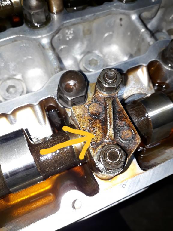

    Witam ponownie. Wszystko poskładałem zgodnie z opisem, ale czegoś nie rozumiem albo robię coś źle.
    Wszystko ustawione na znaki, kreska na skrzyni biegów, wałek wydechowy na znak a ssacy cofnięty o 5 mm.
    Obracam silnikiem, ustawiam znowu na znaki, luzje śruby od walka ssącego, ustawiam go na znak, ale wtedy wycięcie z boku walka nie zgrywa się z zębem na blaszce przylegającej do walka (foto poniżej)
    Wałek wydechowy mogę obracać po poluzowaniu śrub, ale z ssącym nie jest tak łatwo. Nie wiem czy ja zrobiłem coś źle czy jak? Załącznik 266207Załącznik 266208
    Zrobiłeś wszystko ok, masz po prostu silnik z pierwszego rzutu i tam jest "zabezpieczenie do zaklepania" na wałku ssącym i wydechowym, później z tego zrezygnowali zobacz fotkę jak jest po zmianach - na ssącym nie ma już zaklepanego "dziubka" a z wydechowego podkładka do zaklepania wyleciała całkowicie.

    Ok, już sobie poradziłem. Ustawiłem na ssącym mniej więcej na znakach, potem zapiąłem łańcuch, poluzowałem śruby i ustawiłem dokładnie na znaki. Tak samo zrobiłem na wydechowym.
    Przyznam szczerze że pierwszy raz wymieniam uszczelkę pod głowica. Zakręciłem silnikiem parę razy i nie blokuję się więc myślę że wszystko jest w porządku.
    Dzięki jeszcze raz. Pozdrawiam
    A to chyba jeszcze nie koniec pytań
    Wszystko jest poskrecane tak jak wcześniej pisałem, ale po mocnym dokręceniu śrub mocujących walki nie jestem w stanie obrócić silnikiem. Jak są delikatne poluzowane, nie ma problemu, ale przy mocnym dokręceniu nie ma szans obrócić wałem.
    Dodam że olej jest pomiędzy powierzchniami.
    Jakieś pomysły
    Ostatnio edytowane przez leod ; 17-02-2020 o 18:59

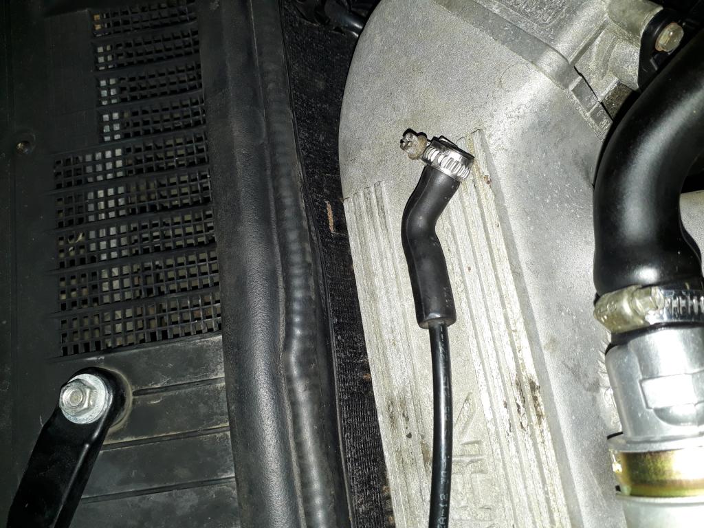

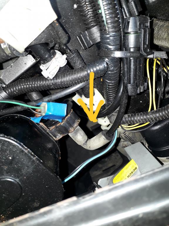

    Podpowiecie mi gdzie powinien być podpięty ten wężyk.
    Jest podłączony do jakiegoś ustrojstwa pod zbiorniczkiem wyrównawczym, jest bardziej plastikowy niż gumowy. Kliknij obrazek, aby uzyskać większą wersję

    do kolektora ssącego(od dołu)
