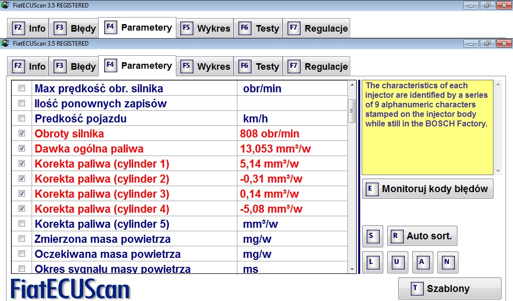

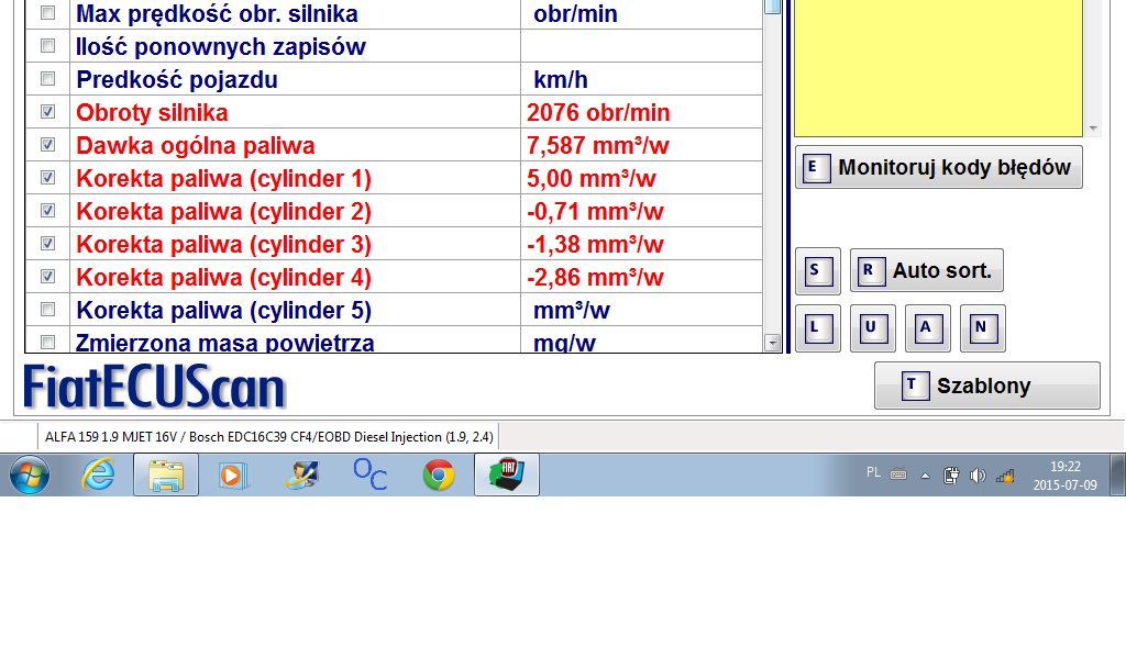

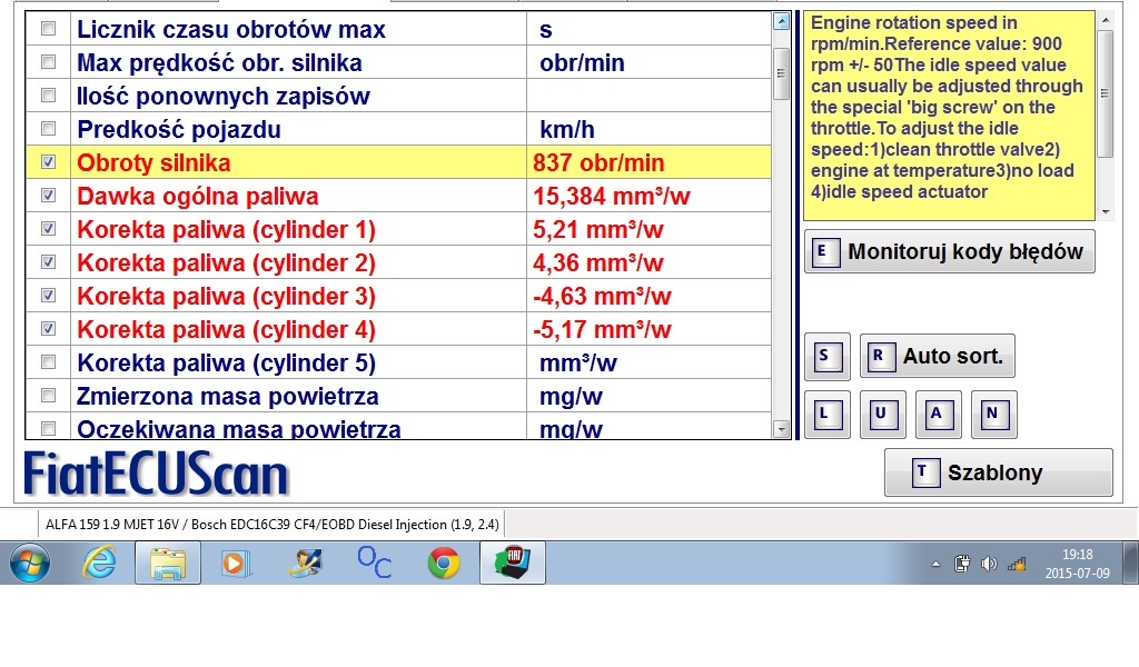

    Witam. Posiadam Alfę Romeo 159 z 2008r z silnikiem 1.9 16V 150KM.
    Od pewnego czasu (około 2 miesiące) mam problem z moją bella. Mianowicie pracuje jak by na 3 cylindry na wolnych obrotach, drgania silnika i puszcza lekka chmurkę rano po nocnym postoju. w ostanich 6 miesiącach wymieniłem rozrząd, nowe koło dwumasowe z kompletnym sprzegłem i tydzień temu nowy zawór EGR. Myślałem że to on jest przyczyną tego zachowania ponieważ zaświecał się check i błąd wyskakiwał jako krytyczny.
    Dziś przejrzałem forum i postanowiłem sprawdzić korekcję wtrysków czego nigdy nie robiłem bo poprostu sie nie znam na tym. Ale wartości mnie zszokowały. poniżej przedstawię screeny na zimnym silniku, na ciepłym 90st i przy 2000rpm. proszę o poradę czy to wtryski siadły czy może klapa wirowa wpadła do cylindra. Z tego co zauważyłem to mam chyba plastikowy kolektor.

  5. #1445
    Użytkownik Maniak resoraków Avatar łuk4sz
    04 2014
    159 2.0 JTDm (2021 -) 159 1.9 JTDm 8V 2010 berlina (2014-2018)
    919
    Sprawdzaj klapy wirowe.

  6. #1446
    Użytkownik Jestem NOWY - nie krzyczcie! Avatar Marcin555
    07 2015
    Świdnica
    Alfa Romeo 159
    19
    ale czy te wartosci ewidentnie wskazuja na klapy wirowe? czy najpierw sprawdzić wtryski a pozniej klapy ?
  7. #1447
    04 2014
    919
    Na 100% nikt Ci nie powie, zacząłbym od kolektora, bo to m.in. urwana klapka może generować takie korekty, przy czym same wtryski mogą być ok.

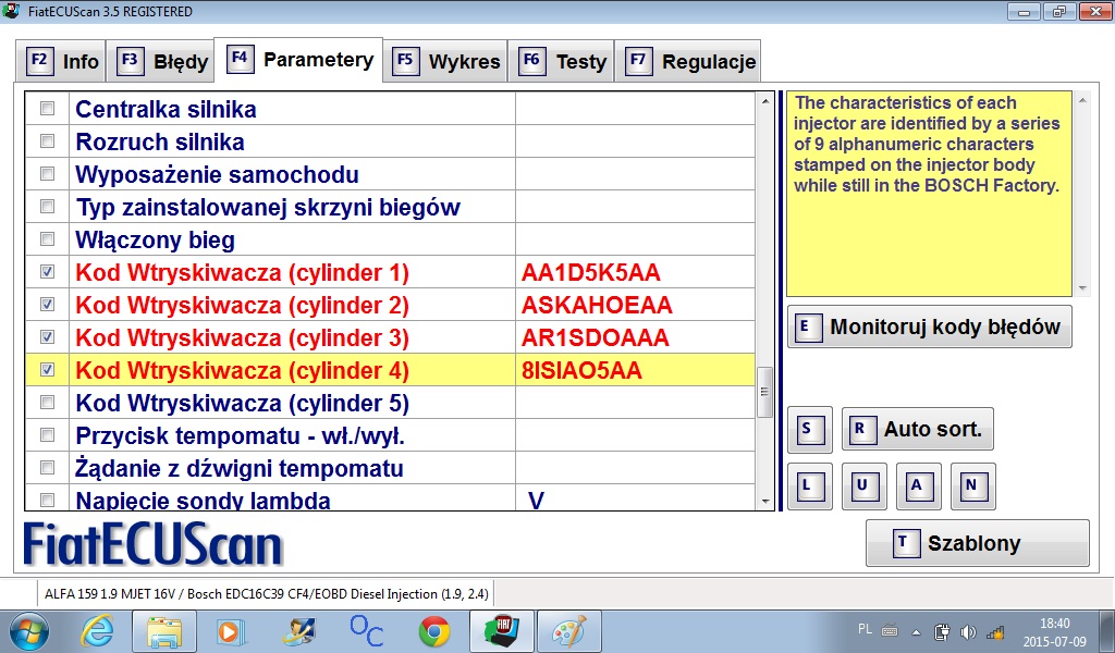

  9. #1449
    07 2015
    Świdnica
    Alfa Romeo 159
    19
    Jeszcze jedno pytanie odnośnie kodów wtrysków. Dałem odczyt numerów i zastanawia mnie ten ostatni bo wyglada jak" z innej parafii" czy mógł być wymieniany wcześniej ?

  10. #1450
    Użytkownik Embrion
    11 2014
    Kotlina Kłodzka
    Alfa Romeo 159 1.9 JTDm SW
    21
    Kolego sąsiedzie
    Jeżeli chodzi o wtryski... Ja miałem na samym pocżątku po sprowadzenia alfy problem "tak myślałem" z wtryskami. Wszystkie wtryski miałem w normie tylko jeden na pierwszym cylindrze odbiegał od normy. Po wysłaniu wszystkich wtrysków do regeneracji ( mleczna pod Wrocławiem ) najlepszy serwis regenerujący wtryski w naszej okolicy. okazało się że wtryski są wszystkie OK ! A potem diagnoza klapki........... co się działo później to było dramat dla psyhiki i portfela. Jak coś dawaj na priv, to ci powiem co i jak... albo zdzwonimy się
