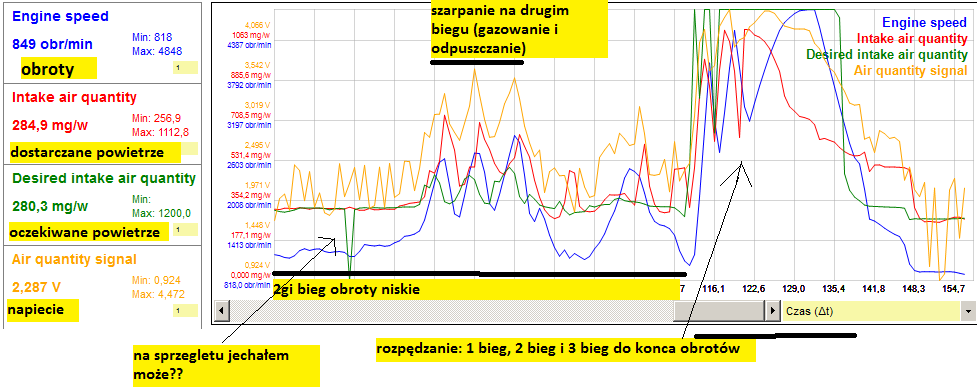

    Domyślnie Prośba o ocene danych
    Kupiłem OBD od pmfactory.pl:
    allegro.pl/fiat-alfa-romeo-lancia-multiecuscan-vag-kkl-obd2-i4901354778. html wraz z oprogramowaniem MultiEcuScan 2.4 w darmowej wersji.
    Wszystko działa.
    Ku mojemu zaskoczeniu, nie wykryło mi żadnych błędów.
    Zrobiłem pomiar przepływomierza, z czasu jaki miałem.
    I tutaj chciałbym zapytać forumowiczów o zdanie na temat danych jakie udało mi się uzyskać, postaram się sam nie prorokować
    Zdjęcie z łopatologicznym opisem mojego autorstwa:
Nazwa:	test1.png
Rozmiar:	81.7 KB
    PS. Nie mogę wstawić csv ani xls w załącznik..
