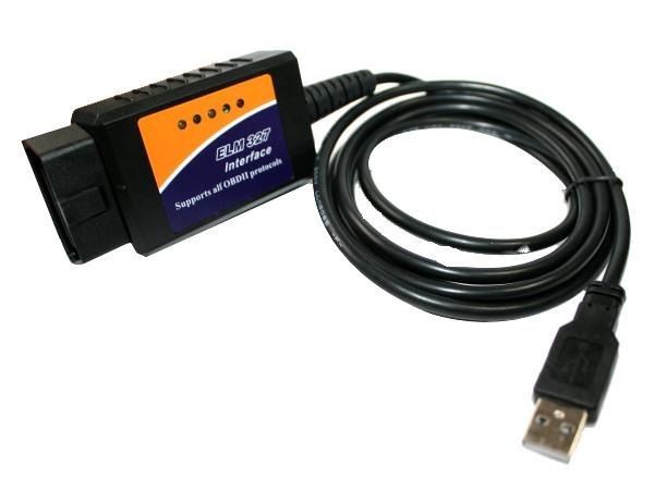

    A mam pytanie - mam kabel VAG KKL i całkiem dobrze to się dogadało z Multiecuscan. Potrzebowałem jednak połączyć się z linią CAN (el. szyby). Zakupiłem na aledrogo jakiś bieda ELM 327 za 40 zł i mimo poinstalowania sterowników za cholerę program nie chce się z tym szmelcem dogadać (wręczy wywala monit przy testowaniu połączenia że odpowiedź jest ale to nie jest ELM i z niczym się nie połączy). Podejrzewam, że mam felerne sterowniki. Z strony Multiecu wynika, że powinien mi wystarczyć zwykły kabel ELM niemodyfikowany, bez przejściówek.
    Mój kabel:
Nazwa:	579fbecd4e3c83a5e9c7c3a5633f.jpg
Rozmiar:	27.7 KB
  7. #1457
    Użytkownik Rowerzysta Avatar MyPPx
    03 2014
    Okolice Krakowa
    Alfa Romeo 159 1.9 JTDm 150KM
    315
    A jest wywalony rezystor z tego ELM 327 ?
    AR 156 1.8 TS 144KM - była
    AR 159 1.9 JTDm 150 KM - jest
  8. #1458
    01 2018
    Alfa Romeo 159 Sportwagon 2.4 Q-TRONIC FWD
    244
    No właśnie czytałem o tym rezystorze. Teraz pytanie czy lepiej dłubać przy tym i wywalać ów rezystor czy kupić kabel Viakena? Jeżeli w viakenie nic nie trzeba modyfikować to wolę dopłacić chyba ze z Viakenami jest ta sama historia więc biorę lutownicę i zaczynam operację (zdaję sobie sprawę że to pytanie musiało paść tutaj milion razy ale... nie wiem gdzie szukać )
    oczywiście chodzi mi przede wszystkim o diagnozę urządzeń pobocznych takich elektryczne szyby itp. Z diagnozą silnika radzi sobie vag kkl.
  9. #1459
    10,624
    najpierw sprawdz pomiedzy pinami 6 a 14 czy masz ten rezystor 100 cz 120 ohm. jesli masz to go zlokalizuj na plytce i wywal
