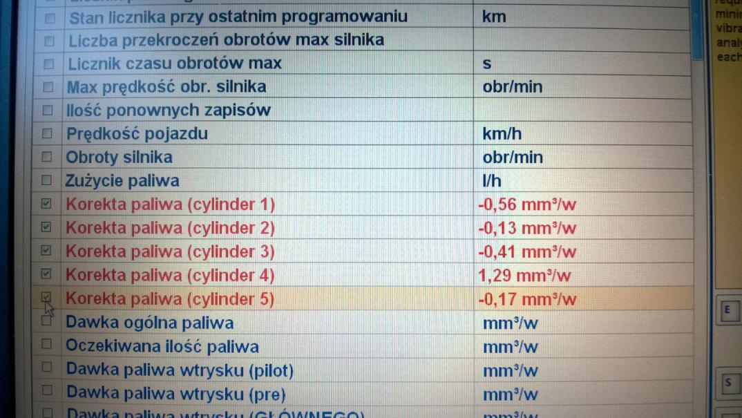

    Witam tak z ciekawosci dzis podpiąłem sie pod komputer zeby zobaczyć korekty wtrysków i ot zrobiłem fotke powie mi kos czy sa w miare ok? z autem nic sie nie dzieje pytam tylko z ciekawosci pzdr

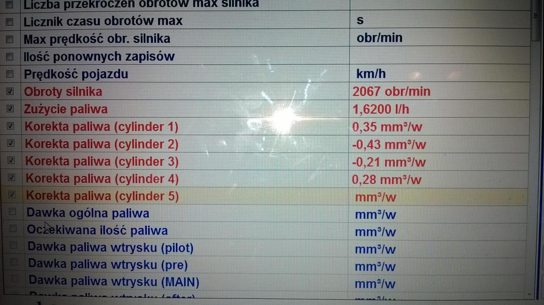

    Tak sobie to wyglada. 3 cylinder mocno dolewa. Cos z wtryskiem albo klapy albo sprezania nie ma. Silnik cieply? Jak przytrzymasz rowno 2 tys obrotow to jak wygladaja korekty?

    Plusowe korekty = przytarty wtrysk, minus = leje, tak gwoli ścisłości. Jeśli mechanicznie masz wszystko ok to wyjeździj parę baków z dodatkiem 2T i sprawdź czy się nie poprawiły.

    Cytat Napisał łuk4sz Zobacz post
    Kontaktowałem się z dwoma serwisami i w obu usłyszałem, że korekta dodatnia nie jest jednoznaczna. Może to być tak jak piszesz przytarty wtrysk jak i słabsza kompresja na danym cylindrze.

    Tylko jak 3 wtryski mają korekty na - to oczywiste że któryś będzie musiał iść w + żeby równać do 0. Wlej 2t i pojeździj jak nic się nie poprawi wyjmij 2 wtrysk i spróbuj wymienić końcówkę.

    Witam ponownie dziki za wszystkie sugestie kupiłem już 2t zaraz idę zaaplikować a tym czsem dorzucam fotki przy 2000 tys obr na rozgrzanym silniku

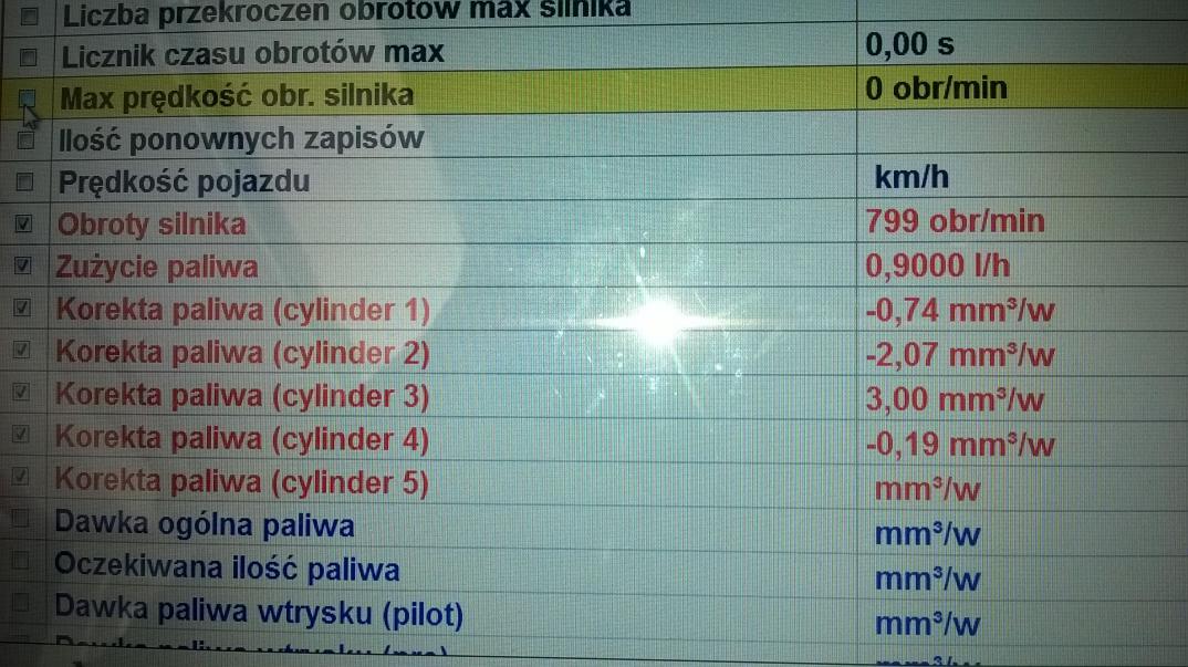

    Co powiecie na te korekty? Były na plusie tak ok 0,5 a po wyjeżdzeniu kilku zbiorników z 2t, spadły poniżej zera. Wtryski zaczeły lać ?

    Nie, 4 raczej przytkany
