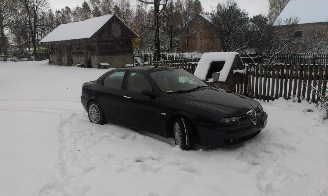

    mi na zimówkach markgumach ( fakt żebieżnik jak w traktorze mają ) 205/55/r16 obciero o nadkole z przodu jak mocno skrecam dodam że przy maksymalnym skrecie sie tak dzieje tylko , alufelgi mam seryjne alfowskie Kliknij obrazek, aby uzyskać większą wersję

    kwestia taka ,że Alfowskie mają ET 41,5 , 6,5J siedzą głębiej niż 17 / 7 ET35 o ok 13mm od zewnątrz i 1mm wewnątrz.

    Tomek wymień nadkola, na fotce widzę że masz połamane, gdyby były całe to śruba na dole wlazła by w zderzak i problemu by nie było, na tych felgach nie powinno obcierać, chociaż ten profil 55 jakiś wyższy od mojego się wydaje, problem jest na felgach po lifcie, takich jakie ja mam na zimę, przy odpowiednim montażu nadkoli nie obcierają z przodu tylko z tyłu, ale jak osłonę pod silnik źle włożyliśmy to kicha
