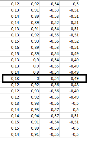

    witam, co oznacza taki skok na korektach (rysunek ramka), logi robione na rozgrzanym silniku po dłuższej jeździe.

    Tyle to moim zdaniem jest pryszcz!!! Jakbyś na postoju miał około 1 i na obciążeniu szły daleko w las to bym się martwił. Przerabiałem to teraz u siebie. Zera nie będzie chyba nawet na 4 nówkach, bo dojdzie jeszcze wypracowanie jednostki.

    Mnie zastanawia, czemu suma korekt w ramce nie równa się 0

    Patrzyłem u ojca w fiacie bravo silnik 1,6 multijet 105 koni , przebieg 29000 od nowości i tam korekty mieszczą się w przedziale 0,2 -0,3. Mój motor ma 178 000 . Sprawdzam różne rzeczy bo walcze z ciśnieniem doładowania które jest sporo wyższe od oczekiwanego, pisze o tym na innym wątku , podmieniałem już wszystkie możliwe elementy łącznie z turbiną i teraz przyglądam się wtryskiwaczom. Mój mechanik twierdził że te korekty są całkiem ok i ten drugi cylinder może mieć mniejszą kompresję od pozostałych. Obecnie dolałem preparatu do czyszczenia wtryskiwaczy i zobaczymy jak będą się zachowywały korekty....
