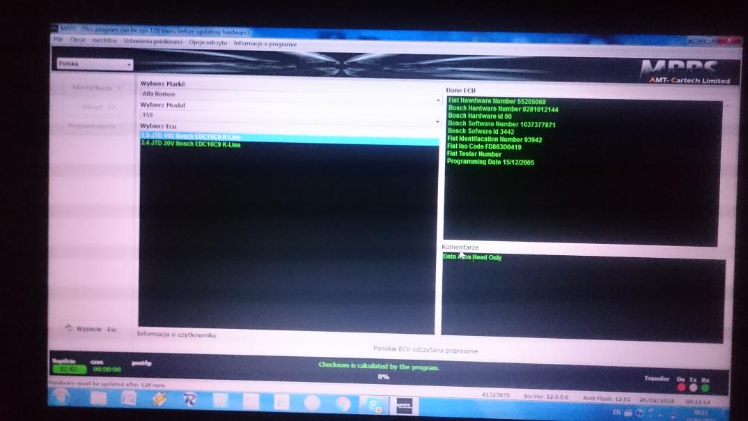

    Potrzebna pomoc dla lamera.
    Co robie żle że nie mogę zgrać mapy
    Używam MPPS 13.2 i kabelka zakupionego razem z software .
    - wybieram auto
    - wybieram silnik
    - wszystko się ładnie łaczy
    Załącznik 242227
    - naciskam odczyt i czyta proces trwa około 40min
    - na końcu wyskakują standardowe komunikaty , zapisz plik bin
    - zapisuje i okazuje się że plik ma 36KB

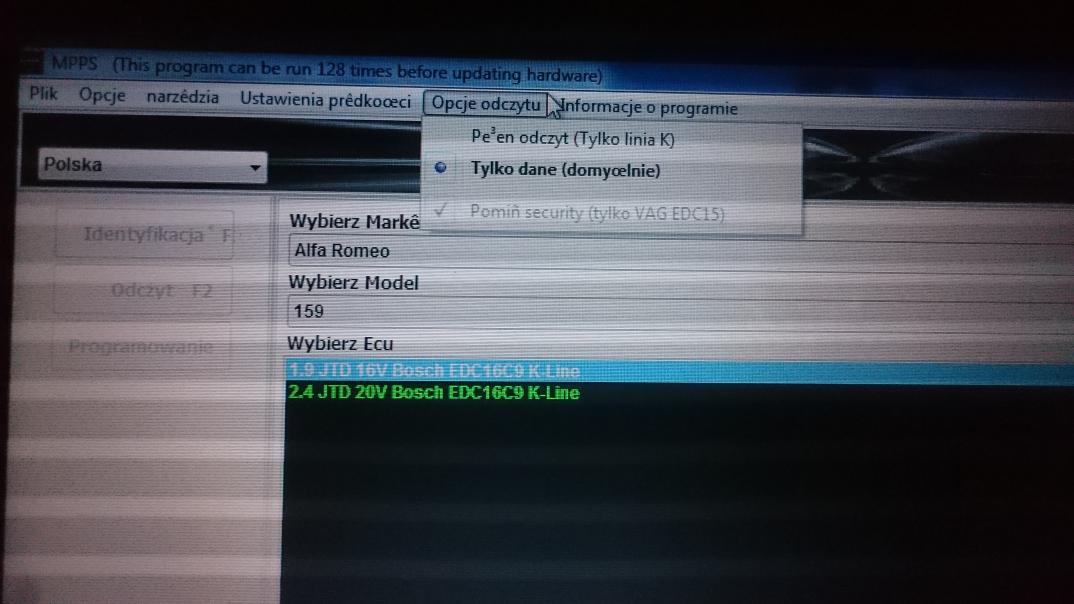

    Co robię źle ? jedyne co mi przychodzi do głowy to przestawić tą opcję na pełen odczyt:
    Załącznik 242228
    help
    Wszystko robisz dobrze tylko jest zabezpieczenie przed odczytem.

    Cytat Napisał @sdero Zobacz post
    skurczybyk ... no to będę musiał poczytać ,
    Serji nie wgrywam bo nie o to chodzi .
    Cytat Napisał Casio Zobacz post
    Takie zabezpieczenie to dzieło fabryki czy autora modyfikacji softu?
    soft był robiony przez tunerów na wyspach ( i dlatego jestem ciekawy co tam za mody poszły)
    z tym że później soft był modyfikowany jeszcze raz - EGR -DPF przez polskiego tunera który hamował też auto.
    No i to on chyba zablokował opcję odczytu .
