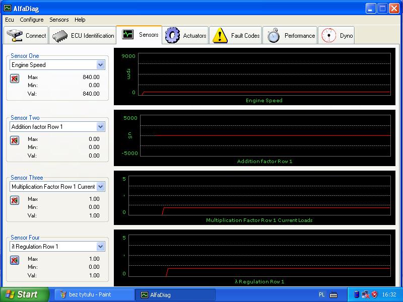

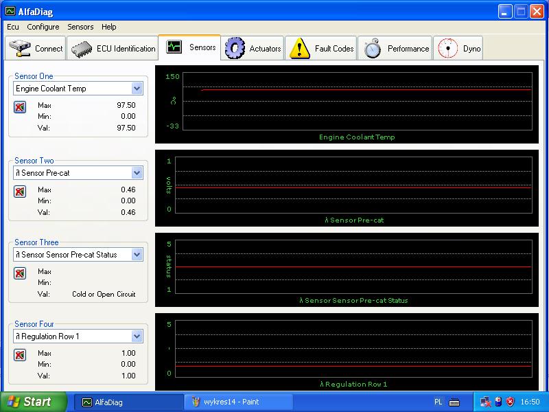

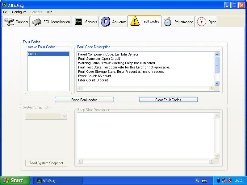

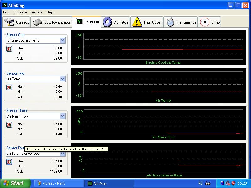

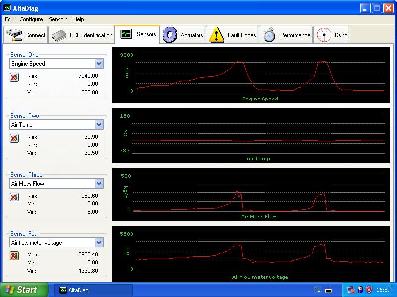

  1. #1481
    07 2009
    Dębica
    AR 156 1,8 TS 2001; Croma 1,9 16V 2005
    1,295

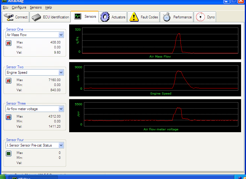

    dzis wykasowalem blad, zrobilem reset parametrow odczekalem chwile, odpalilem i zrobilem pare wykresow - zaznaczam przez zapomnienie nie wylaczylem LPG wiec nie wiem czy dane beda w jakikolwik sposob miarodajne
    blad
Nazwa:	blad.JPG
Rozmiar:	66.0 KB
    1 wykres
    engine coolant
    air temp
    air mass flow
    air mass voltage - tego nie moglem sie dosuzkac i zrobilem air flow meter voltage, mam nadzieje ze o to chodzilo
Nazwa:	wykre2.JPG
Rozmiar:	88.4 KB
    _______________________________________________
    2 wykres
    engine coolant
    advanced angle
    injection time
    throttle valve angle
Nazwa:	wykres5.JPG
Rozmiar:	88.5 KB
    __________________________________________________ _
    3 wykres
    engine coolant
    lambda sensor pre-cat
    lambda sensor pre-cat status
    lambda regulation row 1
Nazwa:	wykres15.JPG
Rozmiar:	89.8 KB
    4 wykres
    engine speed
    addition factor row 1 ( TRA )
    multiplacation factor row 1 Current
Nazwa:	wykres11.JPG
Rozmiar:	89.9 KB
    dodatkowo na koncu nie wiem czy to wogle konieczne bo tylko tak 5/10 pamietam ze sprawdzala sie ilosc powietrza przy odcieciu?
    taki jeszcze wykres wrzuce
Nazwa:	przeplywka2.JPG
Rozmiar:	89.4 KB
    prosze o interpretacje i pomoc w usunieciu pojawiajacego sie bledu. wczesniej zroiblem tez kasowanie bledu i adaptacje i jezdzilem chwile tylko na PB i blad znowu wyskoczyl.
    pozdrawiam

    - wykresy nie są potrzebne jak jest bład P0130.
    - z dyskoteką błedów to jest tak: P0130 - czyli brak połączenia, potem P0170 zła sonda lambda, jej parametry, poem P117x - złe parametry adaptacyjne, czasami przez sondę lambda.
    - czyli musisz poprawić kontakty na sondzie albo wypaliła się grzałka sondy.
    - AR 156 TS 2.0 ecu M1.5.5
  3. #1483
    07 2009
    Dębica
    1,295
    czyli na poczatek czyszczenei stykow czy lepiej od razu zainwestowac w nowa sonde? jesli nowa sonda to jaki numer ma byc do tego modelu? - wiem ze mozna odczytac z sondy ale kto wie czy ta co jest zalozona jest taka jak powinna byc ?

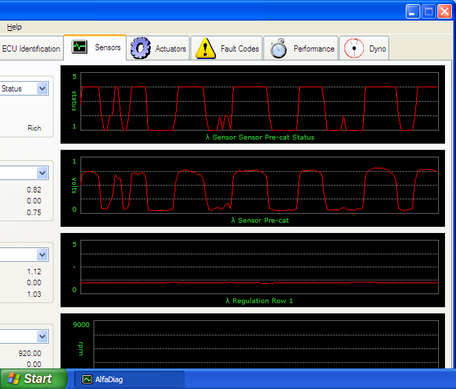

    witam nawiązując do moich wcześniejszych postów muszę powiedzieć że po prostu nie jerze tego już kompletnie
    Dzisiaj kupiłem nową przepływkę (orginał bosch) i tra z ujemnego 60.000 wskoczyło na plusowe 105.000
    stało się tak po resecie po przejechaniu ok 5 km
    daje zrzuty przepływki i sondy ,i proszę o jakieś sugestie
    dolot szczelny tak jak i wydech, sprawdzane ,spawane i wymieniane
    bubu zerknij na to i pomóż , pozdrawiam
    przepływka wolne obr:
    sonda benzyna:benzyna.bmp
    sonda gaz:gaz3.bmp

    @kowall85
    - piszesz że po resecie i 5km.
    - mam nadzieję, że wcześniej, zaraz po resecie zrobiłeś adaptację.
    - a z wykresów, MAF prawie fabryczny, sonda na biegu jałowym poprawna.
    - tak duzy TRa może być powodem tego że adaptacja nie była wykonan poprawnie.
    - ale tym bym sie nie przejmował, adaptacja sie zrobi za 200 km.
