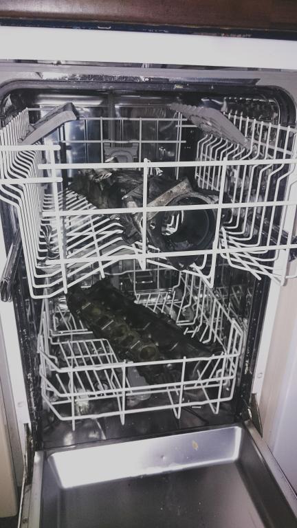

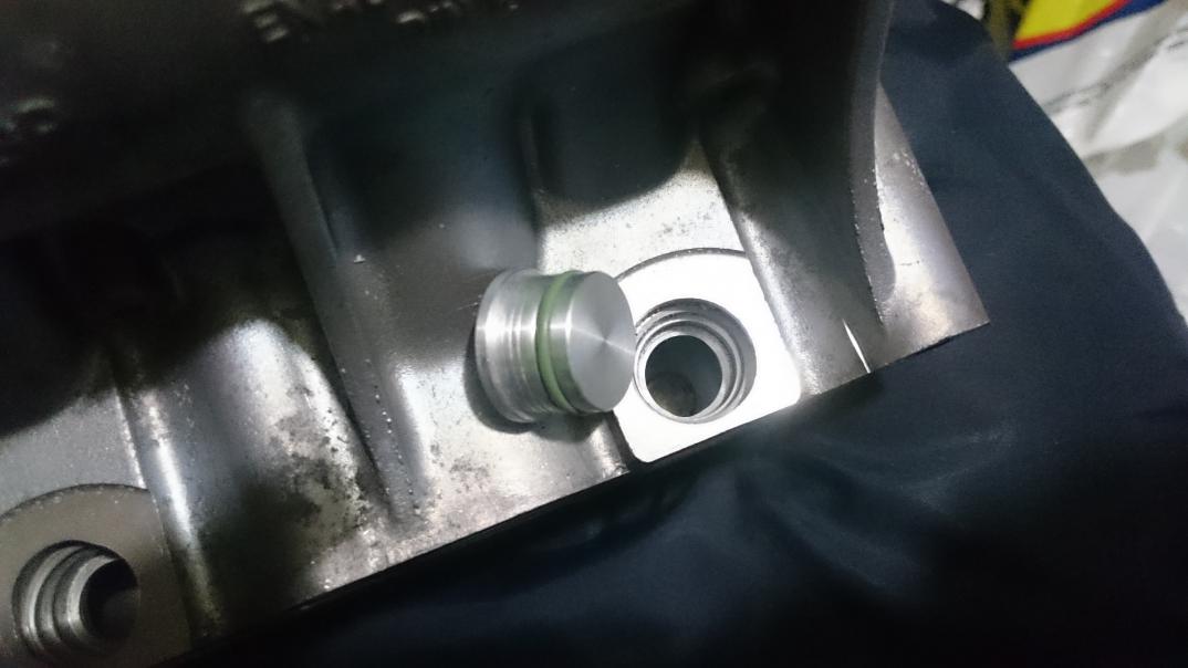

    Wyczyściłem ale jest mały zonk , kiedyś kupiłem dedykowane korki do tego i okazuje się że nie wchodzą tak po prostu (jak to myślałem że wejdzie)
    Trzeba to rozwiercać 18mm , też tak mieliście czy moje koreczki to lipa ?

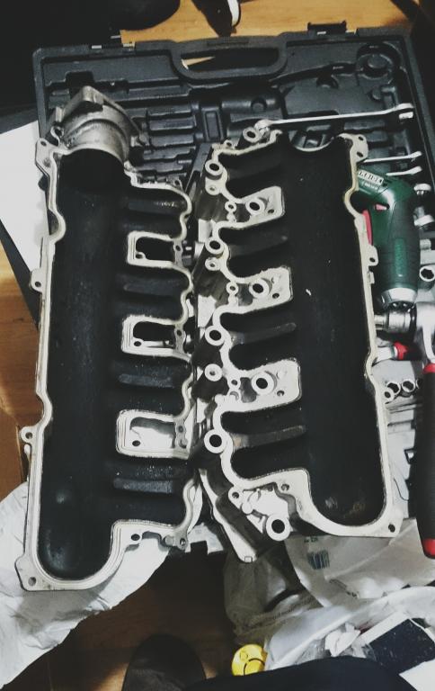

    Rozkręcenie kolektora poszło nadzwyczaj łatwo , razem z czyszczeniem zajeło mi to około 1h15 + zmywarka
    Czyściłem za pomocą spraju - carbon cleaner do egr itp - robi robotę polecam od razu mini dwa.
    Tak to wyglądało po rozkręceniu :

    żeby tylo żona się nie dowiedziała :
Nazwa:	2.jpg
Rozmiar:	65.0 KB

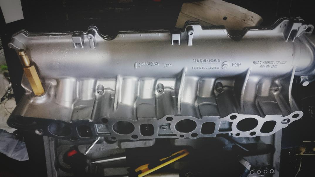

    a tutaj ten korek :
Nazwa:	3.jpg
Rozmiar:	51.8 KB
Nazwa:	4.jpg
Rozmiar:	68.1 KB

    Mam takie same zaślepki, występują one w 2 rozmiarach 18 i chyba 15. Jak zamawiałem to sprzedający polecił mi kupić 2 zestawy i ten który nie pasuje odesłać bo jak to sam określił nie sposób określić który rozmiar będzie właściwy nawet po numerach na kolektorze. Ja mam cały aluminium i pasowały 18.

    ehh, czyli mam nie takie... ale już trudno rozwierce to poprostu.

    Ja cię za przeproszeniem pierdzielę, teraz będzie ten syf jadł przez najbliższy rok :/ W życiu bym kolektora do zmywarki nie wsadził...
    Pomysł raczej średni nie polecam , z tym że większość kolektor była już umyty , w zmywarce nic nie zostało

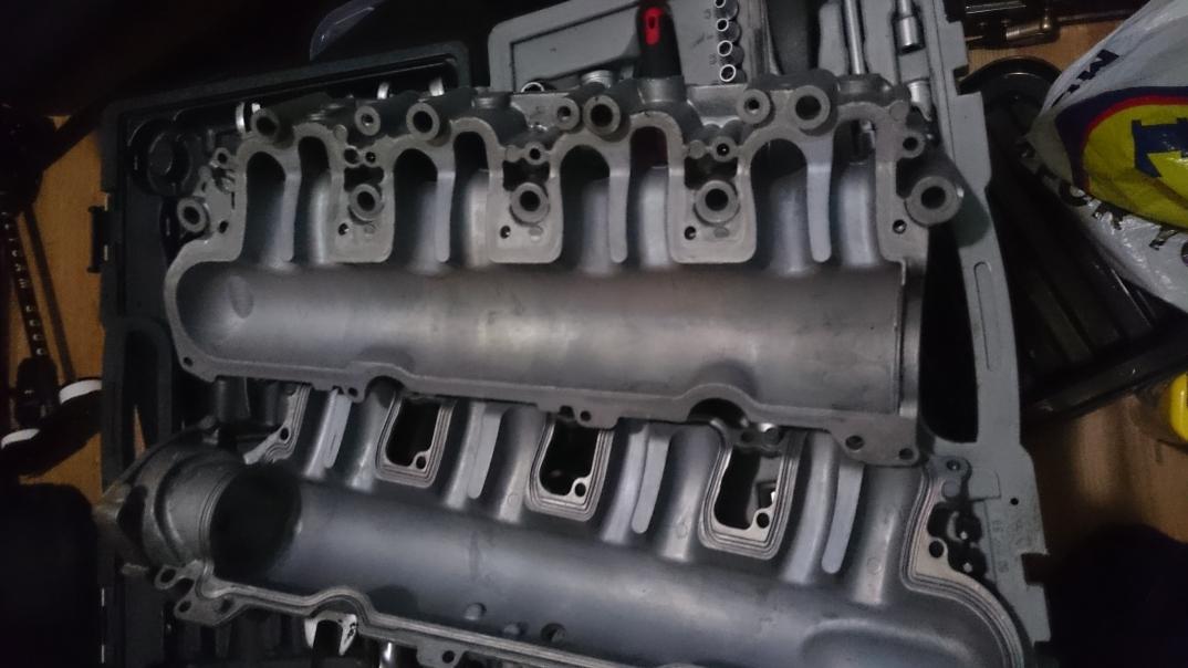

    Kolektor skończony , teraz trzeba włożyć do auta...
    Gdyby co to rozwiercałem wiertłem 18,5mm a otwór od prowadnicy nagwintowałem 12mm i śruba .

    Kolektor wreszcie ogarnięty , poprzedni był z przebiegiem +100K , okazało się że prowadnica spadła i klapy były lekko przymknięte + lekka nieszczelność .
    Ogólnie teraz +35KM nieźle , banan w czasie jazdy

    Ja też mam banan na twarzy...zmieniłem auto.
    A zmywarka pracuje w "trybie zamkniętym" więc żona i tak się dowie...
