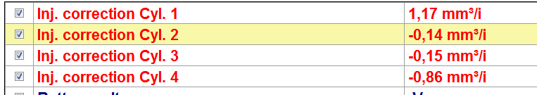

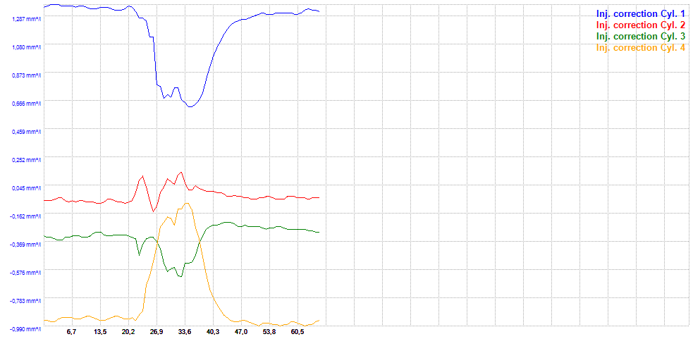

    Panowie a co wy na to? Grafika jest z przegazowka.
Nazwa:	korekty rozgrzany silnik.PNG
Rozmiar:	9.5 KB
ID:	173314   Kliknij obrazek, aby uzyskać większą wersję
Nazwa:	grafika.PNG
Rozmiar:	19.2 KB

    3,133
    Ładna grafika.
    A poważnie, to nie wiadomo w jakich warunkach jest zrobiony pomiar. To co jest nie wygląda źle.
    Warto by zrobić pomiar pod obciążeniem.

    3,133
    Korekta była na jednym. Więc bez sensu robiłeś resztę, bo reszta korygowała tego jednego.
    Ponad 1, to ma większość. Wyjście ponad jeden załatwi ci nawet gorszej jakości paliwo, klapy wirowe itp.
    Ważne jest też czy pod obciążeniem, czy bez.

    Cytat Napisał @sdero Zobacz post
    Ładna grafika.
    Silnik byl rozgrzany +80°... Ci jewzcze jest interesujace ?
  9. #1489
    02 2011
    RAV4 / Ducati Diavel Carbon
    3,133
    Cytat Napisał alcapone154 Zobacz post
    To mało. Powinienes mieć najmniej 86 stopni. Wszystkie odbiorniki wyłączone i test na wolnych obrotach. Drugi test na obciążeniu. Najlepiej pod górkę i z ręcznym.
    I to wszystko w pliku csv, a nie jako grafika.

    Ok to raczej z tym juz nie bede bawil tylko zostawie to dla fachowca np dla ciebie @sdero jako ze jestem z okolic krk. Powiedz mi tylko prosze na ile jest to powazne, trzeba sie przejmowac? Objade do chorwacji i spowrotem?
