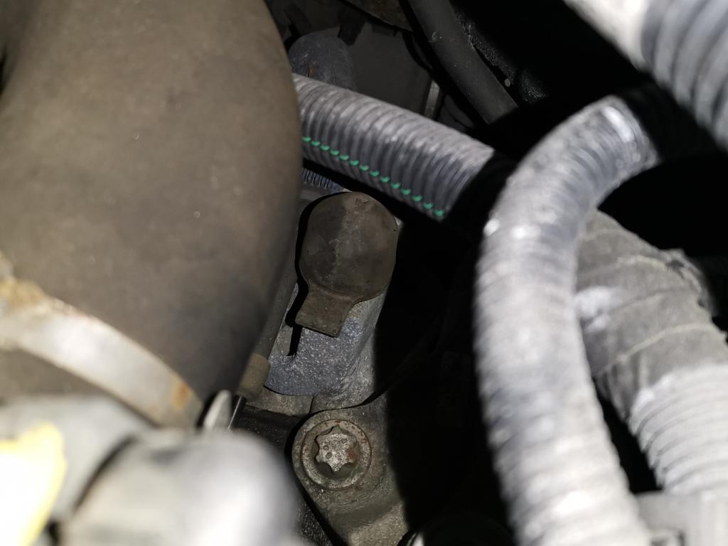

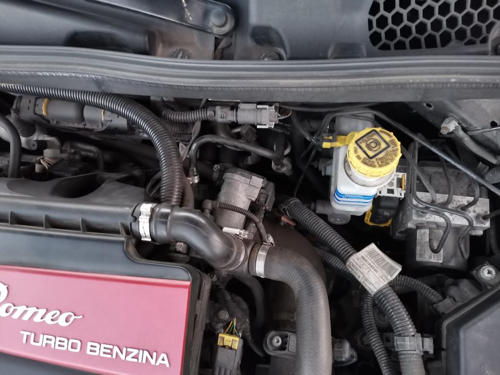

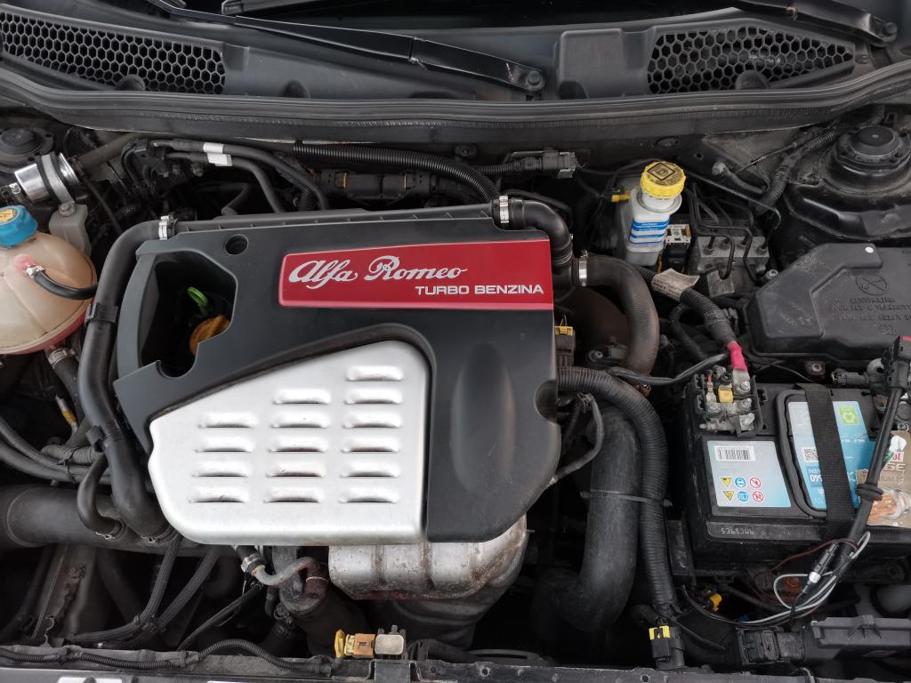

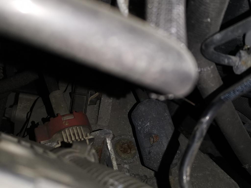

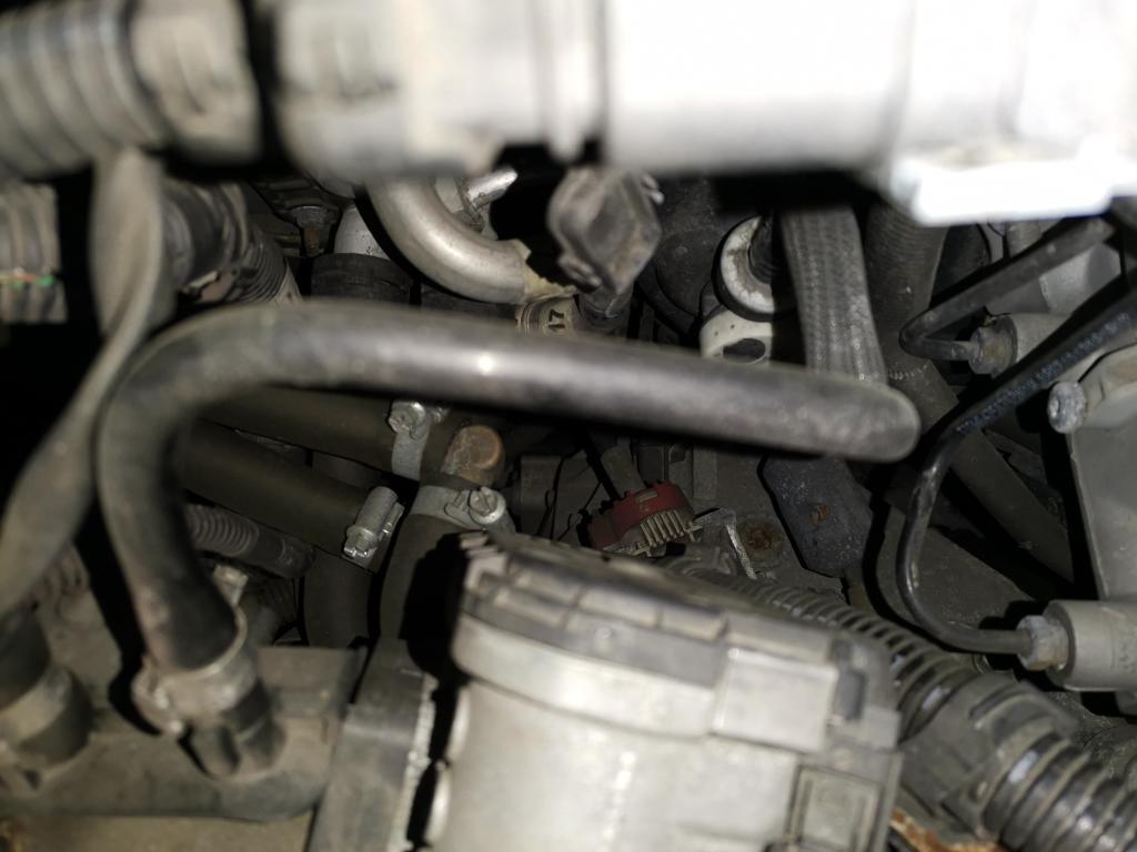

    Zrobiłem kilka fotek - korek wlewu nie jest prostopadle nachylony do grodzi silnik = może nie być tak łatwo odkręcić.
    Odpowietrznik jest w zasadzie "na wierzchu" - ostatnie zdjęcie.
