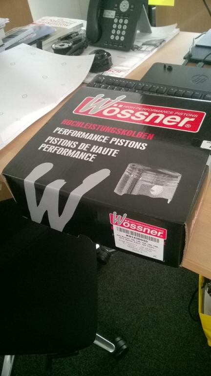

    Dzisiaj, po 6 miesiącach czekania, przyszły w końcu tłoki. Teraz już z górki
Nazwa:	wossner.jpg
Rozmiar:	42.3 KB
    PS Chyba czas na zmianę nazwy tematu na 2.0 Turbo

    6 miesięcy od zamówienia ? jakieś perypetie były czy to standard ?
