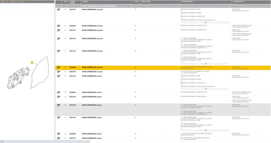

    Cytat Napisał daras Zobacz post
    Jak już szyba będzie wyjęta to może warto ją wymienić na tą podwójną, klejoną, dźwiękoszczelną?
    To miałoby pełny sens z wygłuszeniem drzwi.
    Nie mam dostępu do epera, żeby sprawdzić numery tych nowych szyb i ich ceny.
    Ktoś ma taką możliwość?
    Mogę Ci pomóc, jednak najlepiej by było jakbyś podesłał jakiś VIN auta które na 100% ma te szyby w pakiecie, gdyż w katalogu jest kilka szyb, a ich opis jest mało precyzyjny.
Nazwa:	SZYBY.jpg
Rozmiar:	53.5 KB
    na przykładzie przedniej prawej (ceny netto)
    50547121 - 296,86 zł
    50536684 - zastąpiona 50547127
    50547127 - 305,50 zł
    50559684 - 696,97 zł
    50567790 - Na zamówienie - brak ceny

    ciekawy pomysł, aktualny ePer to musiałbym wykupić dostęp czasowy i szperać, dobrze byłoby też potwierdzić że nie ma żadnych innych różnic np w uszczelkach itp (pewnie nie).
    zapytam dostawcy narazie o wycenę szyb bocznych.
