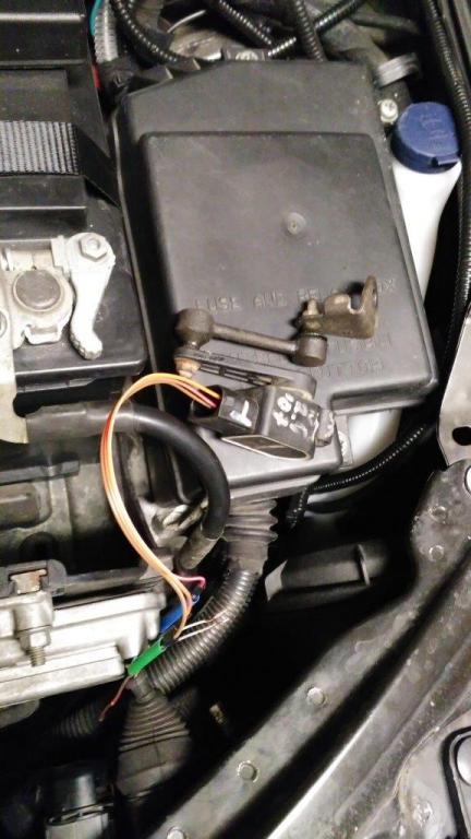

    Zrobiłem właśnie próbę, tym razem bez użycia konektora jaki dostałem od sprzedawcy (bo już jest zabudowany przy nadkolu a nie chce mi się babrać z kołem i brudem), podłączyłem się na krótko czujnikiem do reflektora (do czujnika użyłem pojedynczych pinów IDC):
Nazwa:	IMG_20160122_210407.jpg
Rozmiar:	53.5 KB
    I okazuje się że teraz napięcie zmienia się jak powinno, mimo że czujnik jest tylny.
    Podpinałem się MESem, ładnie widzi dość podobną wartość napięcia.
    w tej chwili nie mam podpiętego jeszcze tylnego czujnika do reflektora więc nie było poziomowania, ale na pewno jak już go podłączę to będzie działać i przód i tył (tylko wymienię przedni wtyk).
    Myślę jednak tak jak Ty, na przód powinien być czujnik z końcówką numeru 003, bo 005 niekoniecznie będzie dawał poprawny efekt reakcji na pracę zawieszenia (choć pewnie coś tam będzie się zmieniało) - skoro jest inny numer przewidziany przez producenta i AR, a czujniki nie różnią się od strony mechanicznej czy interfejsu elektrycznego, to czymś innym się na pewno różną: będzie to może współczynnik konwersji kąt - napięcie, może jakiś offset np 90st albo działa w odwrotnym kierunku (zgaduję, nie zastanawiałem się w którą stronę pracuje jeden ani drugi, musiałbym się temu przyjrzeć))
    Tak więc w poniedziałek uderzam do sprzedawcy w celu zwrotu lub wymiany na 003 i załatwienia mi dobrej wtyczki.
    BTW. przez przypadek nie wiesz czym się różnią 003 i 005?
