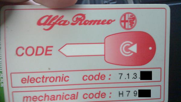

    Próbowałem się połączyć przez alfa obd i pisze żeby podać 5cyfrowy kod z karty ? Czy przy pełnej wersji alfa obd też będzie to samo ?

    Ostatnio w którymś wątku na alfaholikach było to samo pytanie. Ten kod nie jest potrzebny do większości rzeczy, tylko wtedy gdy grzebiesz w tych ustawieniach które tego wymagają - z tego co pamiętam to choćby przestawienie ustawień alarmu. To kod z Twojej karty którą powinieneś mieć dołączoną do auta:
Nazwa:	code_card.jpg
Rozmiar:	25.1 KB
    Co do rezystora, niekoniecznie to będzie R14, co interfejs od innego chińczyka to inaczej będzie oznaczony. To ma być rezystor który jest pomiędzy pinami 6 i 14 złącza OBD i ma wartość 100 czy 120Ohm (więc napisy na nim mogą być 101, 121 1000 lub 1200, no ale może być tak że nie będzie żadnych napisów, bo czasem nie daje się oznaczeń na rezystorach (choć z reguły na tych większych jak rozmiar 1206 czy 805 w 99% występują)).
