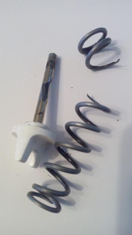

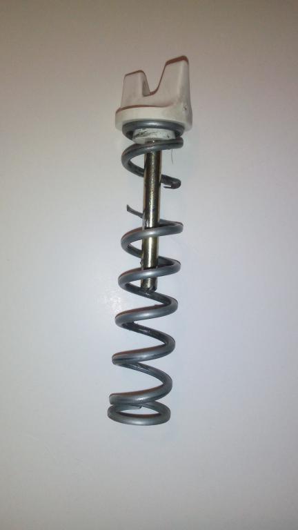

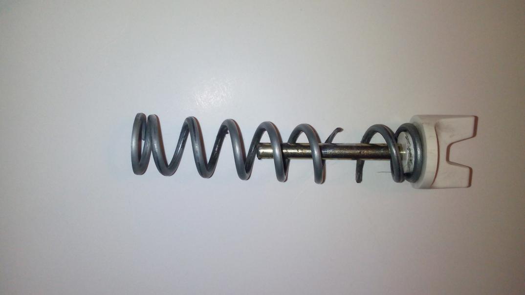

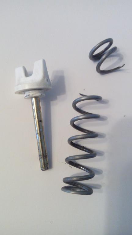

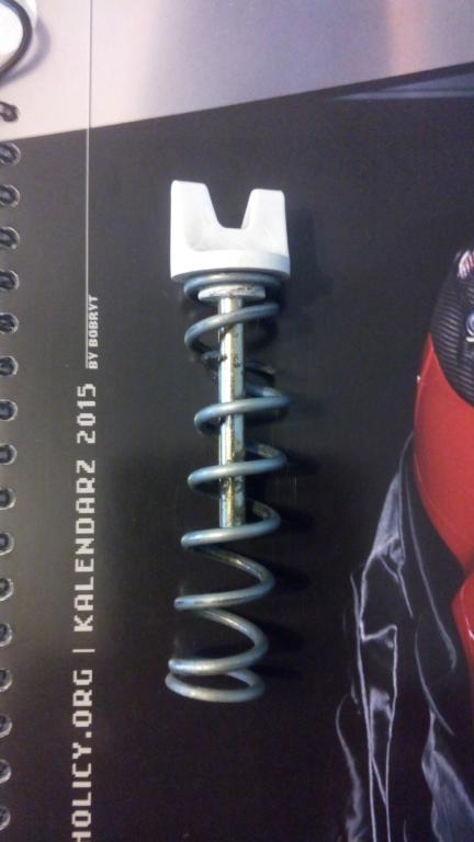

    Coś dzisiaj zepsułem w mojej 156 1.9 JTD tylko nie wiem co. Podczas jazdy wypadło mi coś takiego pod nogi. Pęknięta sprężyna i coś jeszcze. Co to jest i gdzie powinno być?

    [MENTION=33944]bullik1[/MENTION] pedał sprzęgła Ci odbija normalnie? Bo to chyba od pedału sprzęgła jest jak dobrze pamiętam.

    [MENTION=966]Krzyśko[/MENTION] pedał sprzęgła odbija normalnie. Początkowo też tak myślałem ale muszę jutro jeszcze raz dokładnie obejrzeć na spokojnie.

    tak - sprezynka pedalu sprzegla
    wpisz w szukajke czy google i bedzie kilka tematow na forum wraz z nr czesci
    a jak nr czesci to i cene poznasz
    3 sek z google
    https://www.autosklep24.pl/mobile/pl...BRA-LODZ/13113
    http://dukiewicz.eparts.pl/01/Części...t_46424866.php
    albo zapytac w pobliskim aso
    nr 46424866

    [MENTION=3477]bocian[/MENTION] dzięki serdeczne za podpowiedź. Pozdrawiam

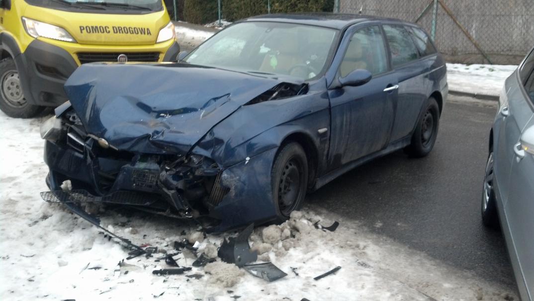

    A mnie się wczoraj dzwon przytrafił i to pod samym domem.
    Sąsiad się pancerwagenem nie dohamował na lodzie, na kawę się spieszył...
    Ręce opadają
    Pewnie będzie szkoda całkowita, wiec będę miał pare gratów na sprzedaż.
