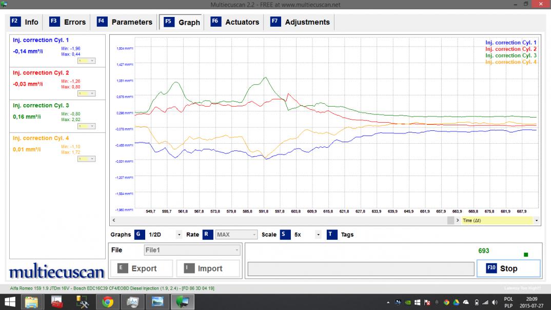

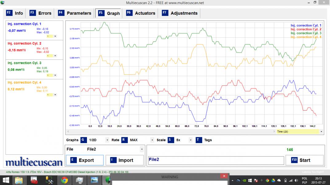

    Opowiem moją małą historyjkę z wtryskiwaczami, może komuś się przydadzą moje doświadczenia. Od dawien dawna miałem problem z pierwszym wtryskiwaczem, zazwyczaj trzymał korektę w okolicach +1,8 do +2 na biegu jałowym, ale generalnie objawów nie było żadnych, a przynajmniej tak mi się wydawało. Po zalaniu 2t korekty się poprawiały i tak sobie śmigałem.
    Miałem natomiast dość znany problem z lekkim falowaniem obrotów na biegu jałowym w zakresie temperatur 60-80 st, odczuwalne drgania na budzie, ale nie wiązałem go absolutnie z wtryskiwaczami, nie potrafiłem też znaleźć na forum jednoznacznego rozwiązania tej kwestii, a nie chcąc się pakować w koszty olewałem sprawę, tym bardziej, że na rozgrzanym silniku wszystko śmigało.
    Po około 2.5 roku śmigania silnik zaczął mi stukać, a to już nie przelewki uznałem więc, że czas wziąć się za wtryskiwacze i zrobić porządek. Porobiłem testów a testów i za każdym razem, sprawdzając na biegu jałowym jak i pod obciążeniem, czwarty wtryskiwacz uciekał spoooro na minus, tak więc miałem oczywistego kandydata do regeneracji Regeneracja w boschu, full opcja, z nadaniem kodów, wszystkie testy na maszynie po regeneracji pięknie, a po montażu dramat. Silnik stukał jeszcze bardziej a przy mocniejszym gazie aż na sercu czułem jak się wypala dziura w tłoku Korekty na czwartym, zregenerowanym jeszcze bardziej na minus. Zrobiłem tak pare kilometrów i trochę się poprawiło, było lepiej niż przed regeneracją, ale korekta na 4tym dalej z dupy. W międzyczasie efekt falowania obrotów zaraził alfe tak, że falowało i na zimnym i na ciepłym.
    Za radą cinka oddałem do boscha pierwszy wtryskiwacz. I co tu dalej się rozpisywać: nie ma falowania obrotów w całym zakresie temperatury, a korekty?
    Myślę mogą być Na zimnym trójka jeszcze czasem potrafi o sobie dać znać, ale generalnie poprawa spora. Korekty miałem mylące prawdopodobnie dlatego, że słabych miałem więcej niż 1 wtryskiwacz i komputer korygował niesprawności jak się tylko dało.
    Dzieki chopaki za rady bo gdyby nie ten temat to pewnie w ogóle bym się tematem wtrysków nie zajął

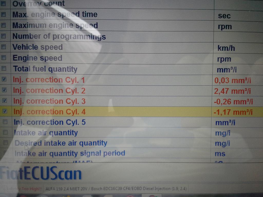

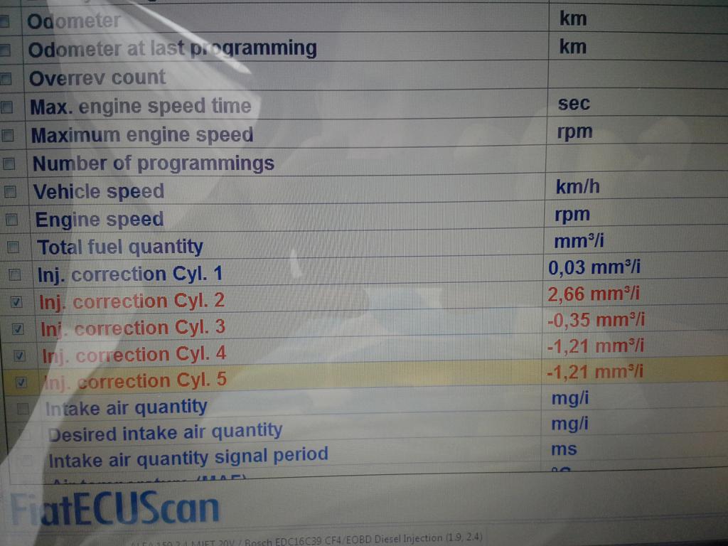

    a co powiecie na to 159 2.4 20v na wolnych obrotach słychać stukanie po dodaniu gazu powyżej 2 tyś przestaje

    Cytat Napisał Randall Zobacz post
    Jedyne co jest doświadczeniem w tej opowieści, to że oddałeś do regeneracji wtryskiwacz korygujący a nie wtryskiwacz ponadnormatywny.
