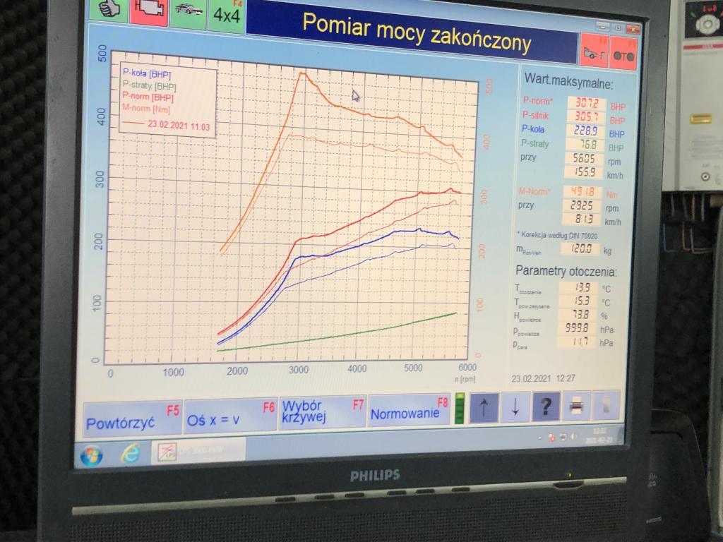

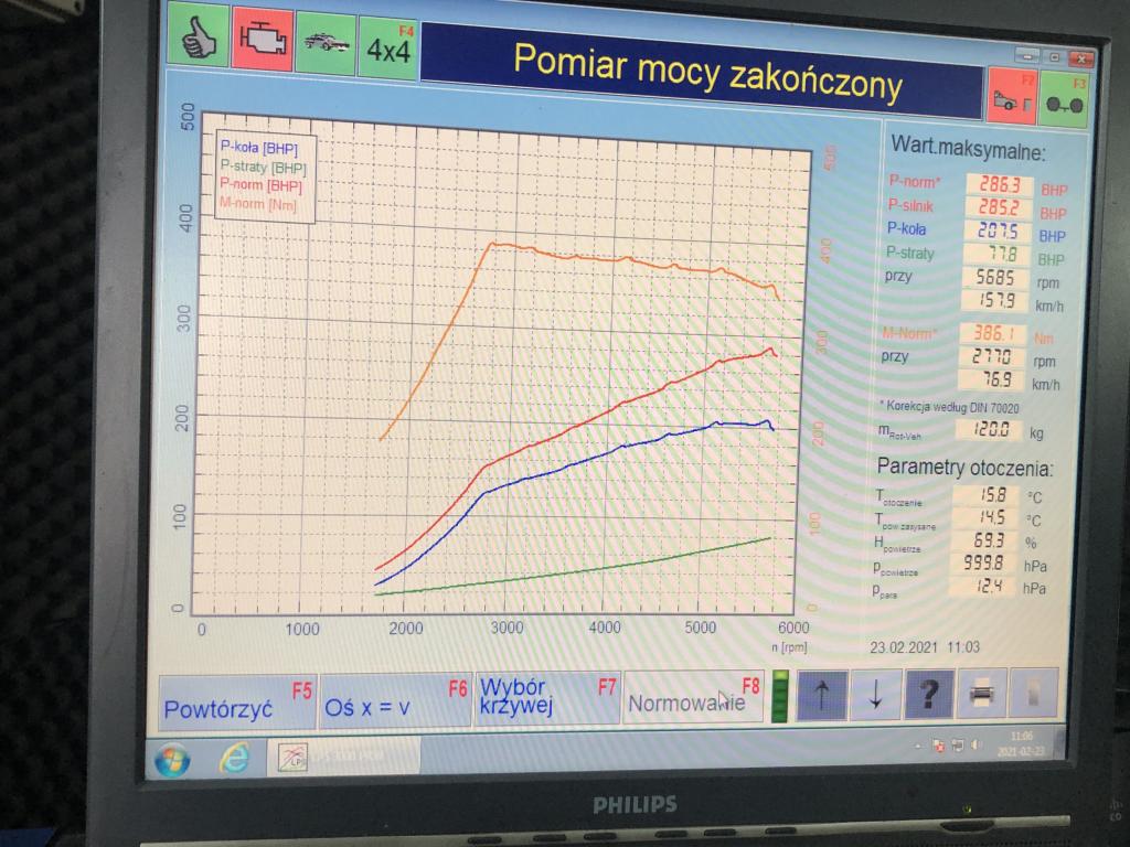

    Byłem dziś w Masters Tunning
    Robił sporo AR.
    Wyniki przed 285/380 nm
    Wynik po 305/490
    Faktycznie wykres dupy nie urywa bo to 500 to dość krótki skok ale w całym zakresie +40/60nm
    Co do mocy - badanie na 95 i niesety więcej nie chciał, na 98 wynik mocy powinien być lepszy (na gorze)

    Pojezdze i dam znac czy czuć różnice na dupo-hamowni

    Szczerze nie wiem po co ten pik momentu.
    Powinien go wygładzić a tak nic to nie daje a tylko obciąża niepotrzebnie sprzęgła w skrzyni i resztę układu napędowego.
    O turbinie to nie wspomnę.

    Skok jest po to aby sie moc pochwalić ze się ma 500nm
    Zalałem dziś shell 100, auto naprawdę się zbiera i czuć wzrost momentu właśnie w przedziale 2-3 rpm.
