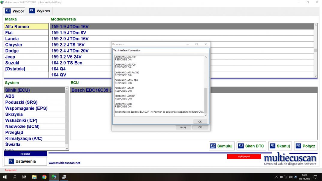

    Witam, mam taki problem i nie wiem gdzie szukać przyczyny. Od dłuższego czasu używałem kabelka Viaken z przełącznikiem. Ostatnio chciałem skasować inspekcję olejową (serwisową) w AR 159 1,9JTDm 2008r lecz bez powodzenia, używam MES-a. Łączy się z autem (ECU) bez problemu, przy próbie wykonania "skasowania inspekcji" w zakładce Regulację pojawia się błąd jak na zdjeciu.Kliknij obrazek, aby uzyskać większą wersję
Nazwa:	Bez tytułu.jpg
Rozmiar:	101.8 KB
    Natomiast nie chce się połączyć z opcją "Przegląd" gdzie też trzeba wejść, pokazuje komunikat że potrzebny jest kabel ELM327. Po zakupie takiego kabla nie mogę połączyć się z żadnym modułem. W teście w MES pokazuje, że wszystko jest ok. Po podłączeniu do auta świeci się tylko jedna dioda czerwona.Kliknij obrazek, aby uzyskać większą wersję
Nazwa:	Bez tytułu2.jpg
Rozmiar:	88.2 KB
ID:	251073Kliknij obrazek, aby uzyskać większą wersję
Nazwa:	Bez tytułu3.jpg
Rozmiar:	86.7 KB
ID:	251074 Gdzie na początek szukać przyczyny. System to Windows 10 64-bit.
    Z góry dziękuję za każdą podpowiedź.

    [MENTION=33531]kamel85[/MENTION] pamietam że też raz to kiedyś robiłem i miałem problem z kasowaniem inspekcji olejowej w 1.9JTDm z MESa, a wcześniej mechanik który miał FESa też nie mógł skasować. Jakoś za którymś razem się udało, nie pamiętam dokładnie ale coś mi się wydaje że i on i ja robiliśmy w końcu na uruchomionym silniku i wtedy zadziałało. moze ktoś inny podpowie kto jest na bieżąco z tym.
    co do problemu z nowym kablem. rozumiem że rezystor usunięty? jak nie to poczytaj sobie wcześniej o co chodzi, sprawdź miernikiem czy jest (piny 6 i 14 w interfejsie) i w razie czego usuń. ogólnie pod Win10 miałęm problem z interfasami które śmigały na Win7 - niestabilnie działały, mes się wywalał - dlatego od paru lat korzystam z interfaców na BT. Przy Giulii niestety będę musiał się przeprosić z USB, bo np proxi tam wymaga szybszej transmisji niż te na BT oferują, ale to inna sprawa - w różnych 159 wszystko ogarniałem po BT różnymi chińczykami.
