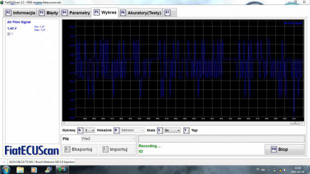

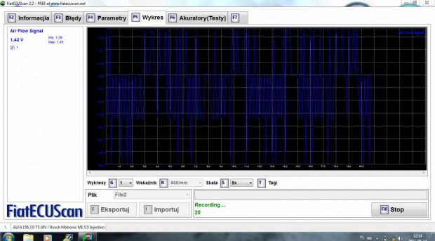

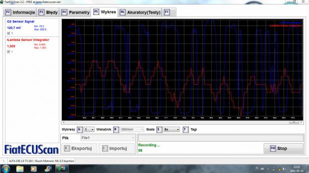

panowie co może to powiedzieć trochę chaotycznie to zrobiłem bo bateria w lapku mi padała
http://www.fotosik.pl/pokaz_obrazek/...108987af5.html
http://www.fotosik.pl/pokaz_obrazek/...e4d09dc18.html
http://www.fotosik.pl/pokaz_obrazek/...12dbfd4c4.html
http://www.fotosik.pl/pokaz_obrazek/...630d9f25e.html
http://www.fotosik.pl/pokaz_obrazek/...ee9941e03.html
wszystko to było zaraz po odpaleniu na biegu jałowym, po nocy(nie nagrzany silnik )
KOLEDZY JAK ZROBIĆ ADAPTACJE PRZEPŁYWOMIERZA !!!!!
