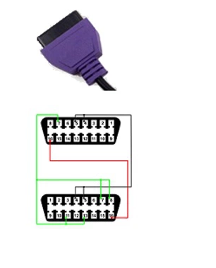

    403
    Witam alfaobd żąda takiego adapteraKliknij obrazek, aby uzyskać większą wersję
Nazwa:	alfaobd.PNG
Rozmiar:	41.3 KB
ID:	254737 czy to bedzie to Kliknij obrazek, aby uzyskać większą wersję
Nazwa:	adapter.PNG
Rozmiar:	51.4 KB
  8. #1548
    Whiplash
    Było viaken z przełącznikiem i będzie działać
    Wysłane z mojego P2 przy użyciu Tapatalka

    10,624
    Cytat Napisał tomano Zobacz post
Nazwa:	alfaobd.PNG
Rozmiar:	41.3 KB
Nazwa:	adapter.PNG
Rozmiar:	51.4 KB
    purpurowy to typ 4, wydaje się OK.
