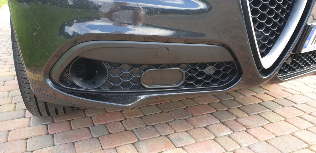

    Miałem nadzieję, że w tym "temacie" nie będę zabierał głosu . Niestety, kolega wczoraj zauważył że prawe przeciwmgielne "zniknęło". Nie przypominam sobie abym w coś uderzył, zresztą kratka "jak nowa". Reflektor po prostu wpadła do środka.
    Moim zadaniem podlega gwarancji więc raczej wizyta w ASO ale może macie inne doświadczenia. Zgłaszać do AC nie ma sensu bo nie ma szkody (?)
    Samemu grzebać, bez narzędzi hmm... Wygląda na to że jeden uchwyt jest urwany. Sprawdzałem drugie przeciwmgielne i dla mnie trzyma się "na słowo honoru", więć przy okazji dokręcili by drugie. "Szczęściarze" posiadacze "benzyn"

    Wygląda jak wlot powietrza. Nawet ładnie
