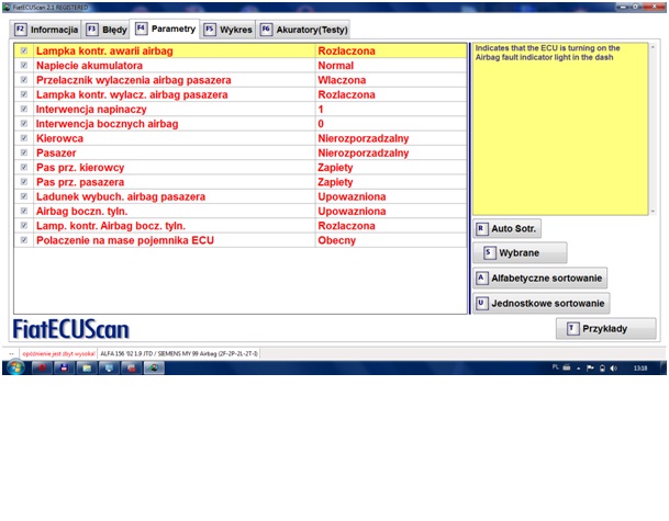

    Użytkownik Rowerzysta Avatar wlodeczek1
    01 2011
    Jest Alfa 159 SW 2.4 2007 210 ps (była Alfa 156 SW 1.9 JTD 2004 r.)
    88
Nazwa:	poduchy.jpg
Rozmiar:	77.1 KB
ID:	30330witam, czy moglibyscie mi pomoc opisac stan airbag na podstawie załączonego obrazka. tak w skócie - uwagi. zgóry dziękuję za pomoc
  9. #1569
    krest1
    Jako, że jestem tu nowy, zadam być może idiotyczne pytanie - czy FES pokaże jeśli np. jedna z poduszek jest wystrzelona i jej nie ma? Czy nie można mieć pewności po podłączeniu do kompa?
