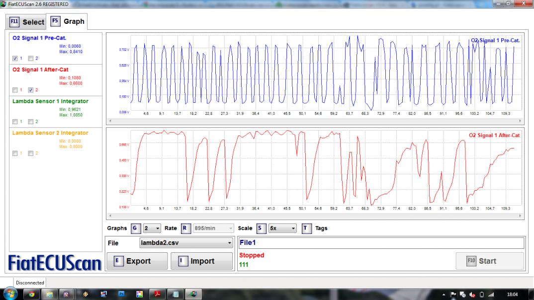

    Prośba do ludzi obeznanych w temacie błędów i działania sond lambda:
    Prosił bym o jakieś bardziej opisowe wyjaśnienia kodów błędów:
    P0141;
    P0606;
    Czy wykresy poniżej takie powinny być i jest wsio ok czy coś z lambdami jest nie tak?

    I jeszcze jedno pytanie.
    Jakim cudem gdy jakiś czas temu podpinałem Bellę pod lapa (fakt innym kablem ba na rs232) alfadiag pokazywał mi wartość odometru= "0"? A teraz jak podpiąłem się kablem na USB FES pokazał mi faktyczny stan kilometrów czyli jakieś parę tyś. niższy od tego, który jest na zegarach? :-/

    - PCM procesor to jest przetwornik , miedzy innymi od sondy lambda.
    - z błedem P0141 to nie ma problemu z jego identyfikacja, miernik opornosci w rekę i pomierzyć opór grzałki jednej lub drugiej sondy.
    z P0606 to będzie problem, ponieważ chyba należy reprogramowac całe ECU, ale to musze jeszcze doczytać.
    - a nie robiłes jakiegoś upgradu, ktoś nie ruszał oprogramowani a w ECU lub diagnozował dziwnym programem twoje ECU ?
    - i dlatego miałeś ten problem z odometrem z jego odczytem.
    - byc może nalezy wykonać Proxy alignment, zanim sie zacznie reprogramowac ECU.
    - nie masz problemu z akumulatorem ?

    Za mojej kadencji nie było żadnych upgradów i oprogramowanie nie było ruszane.
    Ostatnio jak podłączałem Alfadiaga chciałem zobaczyć co się dzieje bo zaświeciła mi się kontrolka EOBD. Wtedy był błąd, nie pamiętam teraz dokładnie numeru ale chodziło o brak sygnał z sondy lambda za katem. Wykasowałem błąd i już się nie pokazał. To było jakoś tak w ostatnią zimę.
    Wczoraj podpiąłem nowy kabelek i odpaliłem FESa i te błędy mi się pokazały. Pojeżdżę trochę i zobaczę czy nadal któryś z nich będzie się pokazywał.
    Akumulator jest ok.
    A te wykresy powinny takie być? Od około 60 sekundy trochę dodawałem gazu.
