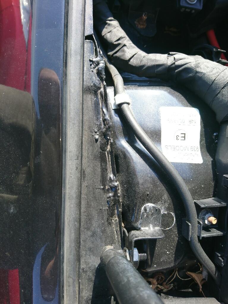

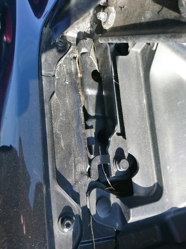

    W strzrzelonym aucie puszczają spawy w tym miejscu. Czysty spaw oczywiscie nie da pewnosci ze auto nie bylo strzelone ale jezeli widać slady łatania to znaczy że coś było przestawione.

    Po "analizie" jednego ze zdjec przez jednego z kolegow (ktoremu serdecnie dziekuje za pomoc i oszczedzenie mi paru godzin na podroz) okazalo sie ze znowu nasze przeczucia nas nie zawiodly, zderzak, lampa i maska moze i bylo wymieniowe jako jedyne ale chyba przy okazji jednego z wielu wypadkow jakie ten samochod mial.
