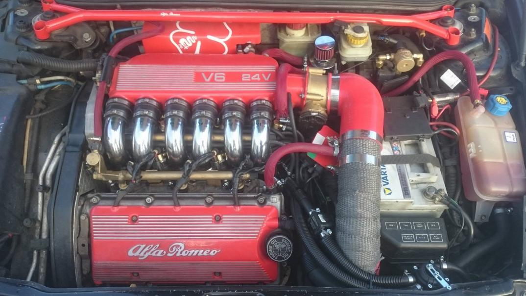

    A co te zdjęcia mają niby pokazywać odnośnie gazowania v6 w alfie?

    Cytat Napisał piotriix Zobacz post
    już ich nie ma. racja co do tematu to nie pasowały...
