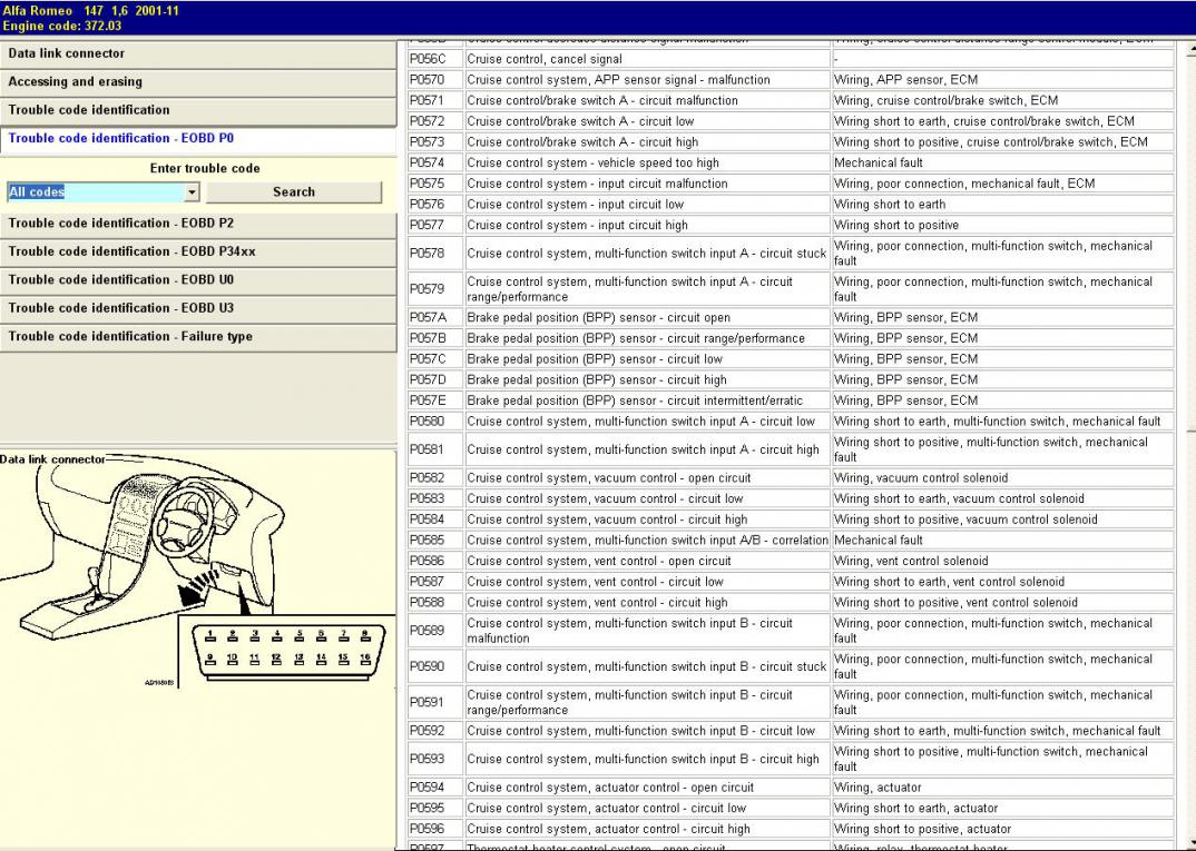

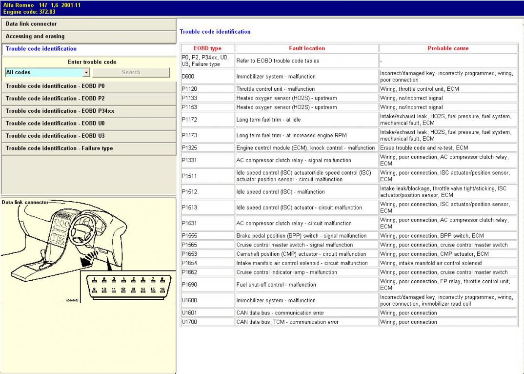

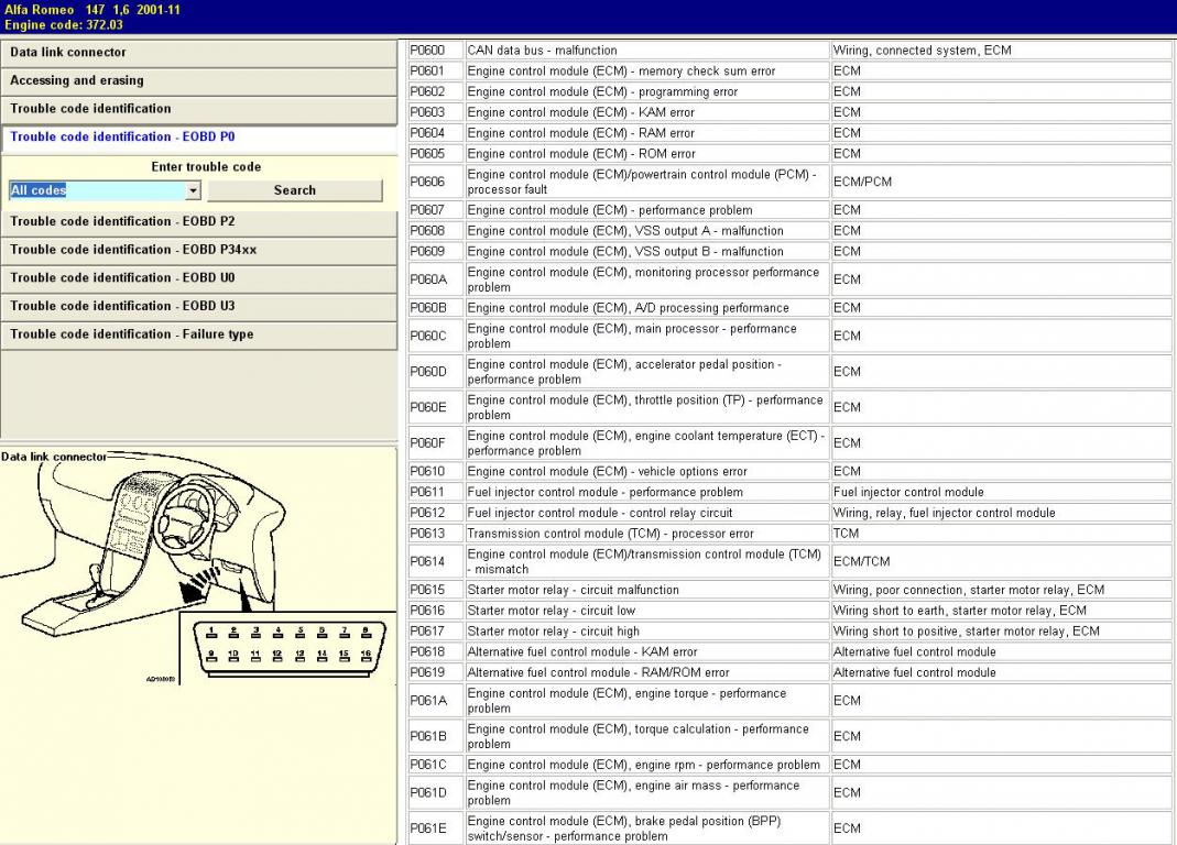

    jeśli to nie błędy historyczne to masz poniżej opis na zrzutach po angielsku z programu Auto/DATa ver 3.38.... - U1600 to chyba blad historyczny..... - P0571 masz chyba do wymiany czujnik pedału hamulca..... - P0606 to bład ECU, ale chyba historyczny....

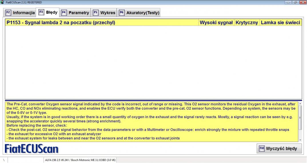

    ha Mam wyzwanie dla was - p1153 - co to znaczy nikt i nigdzie jeszcze nie udzielił odpowiedzi.

    P1153 Lambda 2 signal above catal.(deviated)
    http://forum.alfa156.net/forum/forum...TID=59039&PN=8

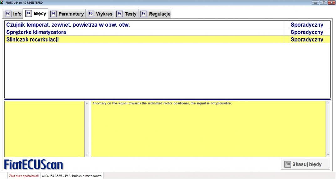

    taaaa - żebym ja jeszcze angielski znał bociek

    Jak można o napisanie co i jak jest nie tak
