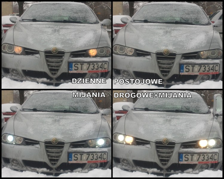

    Ja mam tak (dzienne na drogowych):
Nazwa:	ar_swiatla.jpg
Rozmiar:	135.0 KB
    Troszkę kiepsko fotki wyszły telefonem ale z kolegą sprawdziliśmy na drodze i świecą bardzo widocznie.
