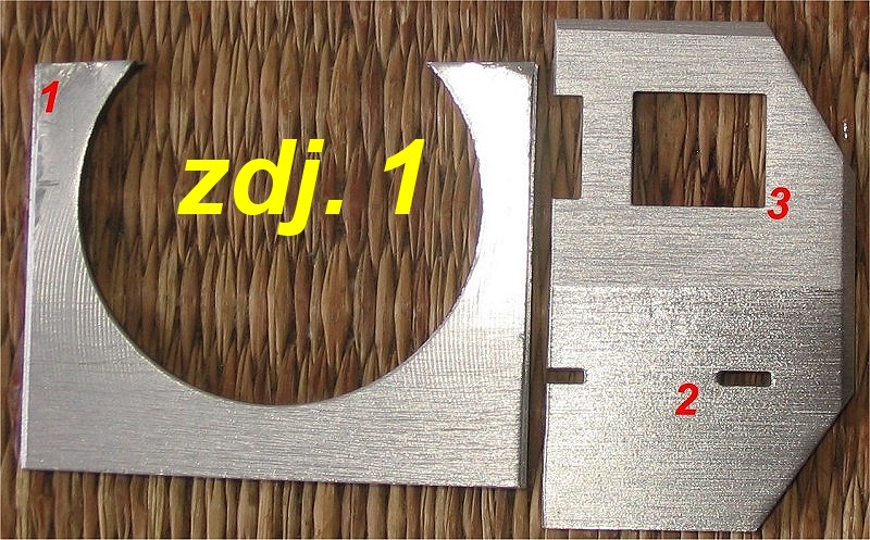

    W życiu nie miałem tego w rękach, mało tego , nie widziałem nawet na żywo jak to wygląda.
    Piszecie tu o oklejaniu czy malowaniu, także i tak tracimy ori fakturę.
    Miałem za to w rękach całe mnóstwo aluminiowych części od motocykli, gdzie szczotkowanie wykorzystuje się bardzo często.
    Biorąc pod uwagę że nie jesteśmy wstanie w żaden sposób przywrócić ori faktury, jeśli chcemy zostać przy aluminium, to jedyne rozwiązanie , które przychodzi mi do głowy.
    Może nie wygląda jak fabryka, ale wydaje mi się że wygląda lepiej niż okleina, do której i tak trzeba by wygładzić ( prawie wypolerować) powierzchnię.

    Ale my nie piszemy o gładkich blachach aluminiowych z grubością rzędu 3 mm... Zrób to samo z częściami alu ze 159 a będziesz musiał zainwestować w nowe... Tego się nie da tak łatwo zrobić chociażby ze względu na cienkie ścianki, frez/odlew fabryczny i w końcu zagięcia i profile.
