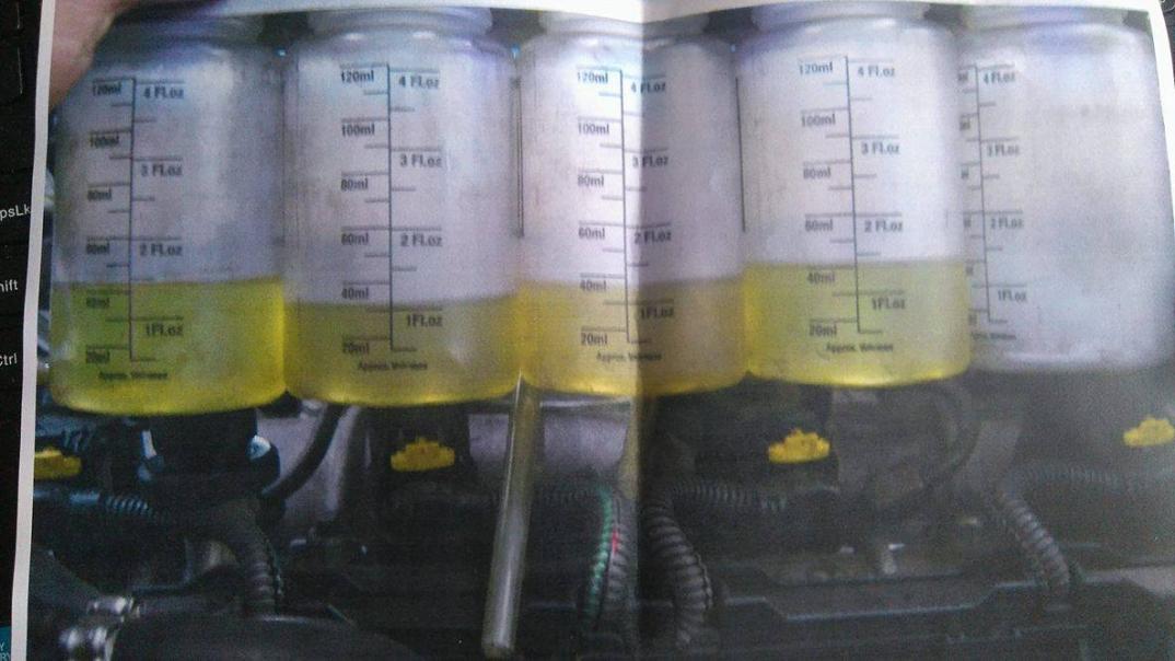

  3. #153
    09 2013
    Jaworzno
    Alfa Romeo 159
    32
    Witam, u mnie sytuacja podobna wyższe biegi lekkie szarpnięcie okolice 1800 obr ale na niższych przy ruszaniu również to sie zdarza i wtedy samochód gasnie i wyskakuje check błędy P0265 wtryskiwacz 2 i P0268 wtryskiwacz 3. Dzisiaj byłem w Bosch'u na diagnostyce i stwierdził że przelew jest w miare a winna leży po stronie elektrycznej. Jakis tydzień temu wymieniłem kostki (elek.) które wchodzą do wtrysków niestety nie pomogło. Kliknij obrazek, aby uzyskać większą wersję
Nazwa:	test.jpg
Rozmiar:	77.6 KB
    Pan z boscha dał mi również kosztorys naprawy który wyniósł 3800 zł , podziękowałem i wyszedłem.
    No i co dalej ma ktoś jakis pomysł, jakiegoś magica który to ogarnie w normalej cenie ?

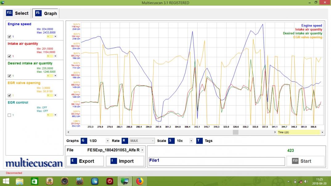

  6. #156
    08 2016
    alfa 159 1.9 120km
    5
    Witam odświeżam temat mam taki sam problem z alfa 159 1.9jtdm 120km poszarpuje na obrotach 1500/2000 gdy lekko dodaje gazu, gdy wcisnę gwałtownie wszystko ok. dodaję wykres Multiecuscan Kliknij obrazek, aby uzyskać większą wersję
